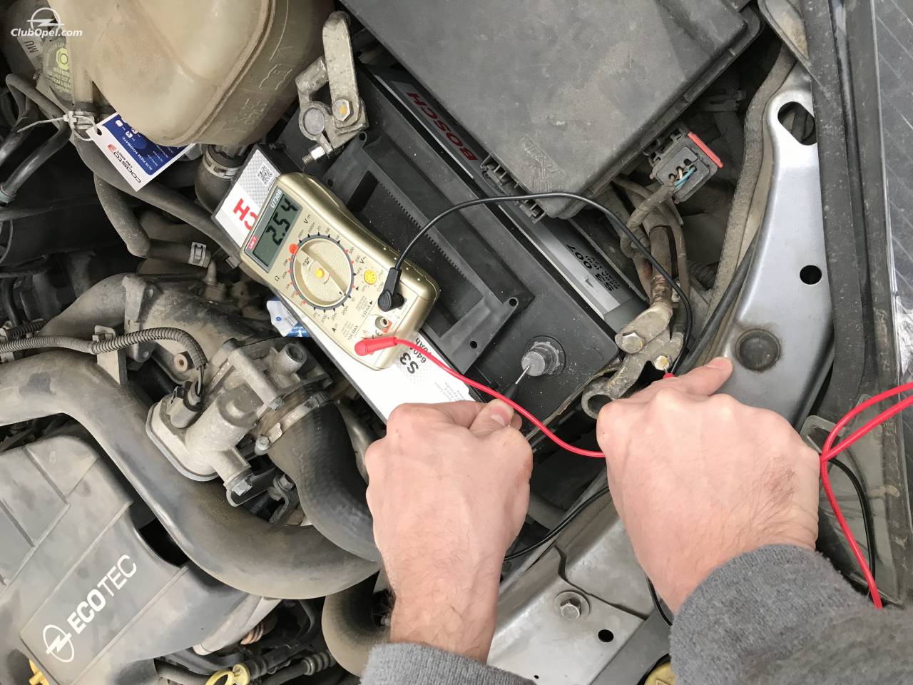

Salut, lasa înseriat multimetrul si scoți pe rand cate o siguranțã pana îți scade consumul la maxim 60 mA indicat ar fi 10-20 mA. Sa ai toți consumatorii opriți.

Am verificat cu un prieten... si am 33 mA acum. Dupa ce am scos 34 36 si 16 raman la 10 mA. Astea 3 imi consuma aprox 8 mA fiecare... ce pot scoate din ele si ce nu pot ? Am observat ca de la una din ele nu mi se aprind ledurile de frana...

Pana in 50mAh e ok. Problema e in alta parte. Alternator sau baterie

Alternatorul e foarte ok... bateria are 2 luni. Intrebarea e... nu stiu daca de fapt sunt 33 mAh sau 330 mAh... pe multimetru arata 0.33

O corectie daca ingaduiti, curentul se masoara in Amperi (A) . 33mA sau 330mA, atentie pe ce scala masori
