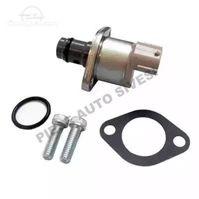

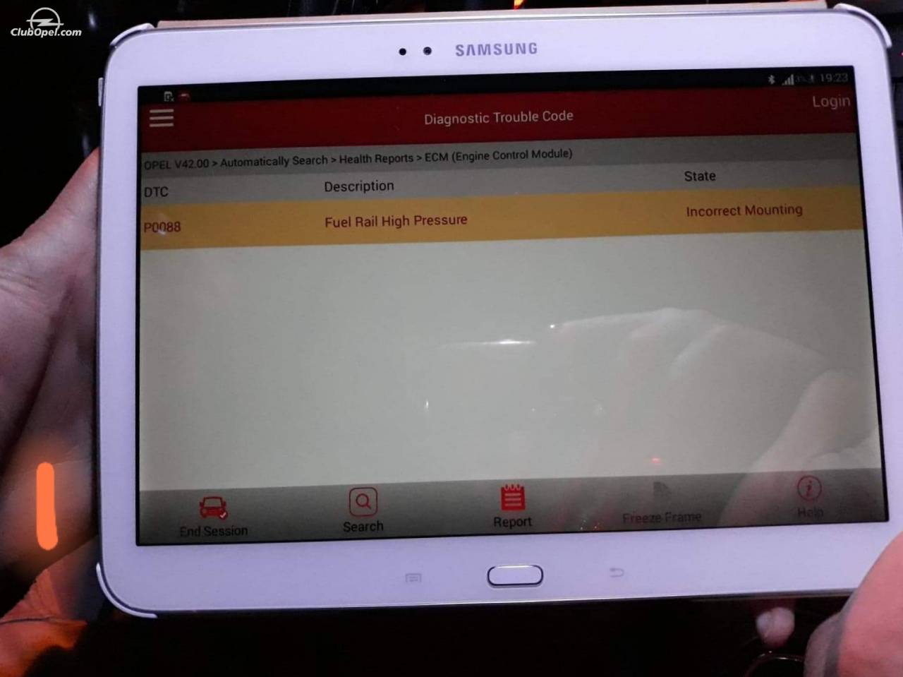

Salutari,am eroarea P0088 (Fuel rail high pressure ) si am comandat piesa din imaginea 1 iar in imaginea 2 este eroarea de la tester.
Ca si simptome ,de cele mai multe ori cand sar de 3000 rpm imi taie alimentarea.
Oare am comandat ce trebuie?

Ce ai comandat este regulatoru de presiune pe care il gasesti montat pe pompa de inalte...
aveai si fluctuatii la relantiu? La ce pret l ai gasit si unde?

Nu avea fluctuatii la relanti,doar la 3000 rpm de la treapta 2 in sus taia alimentarea si aparea SVS in bord.

Sa nu fie vorba de senzorul de presiune combustibil care se afla pe rampa de la injectoare.... Mai exact in capatul rampei

Da, chiar acum ma uitam la un video pe youtube... nici nu stiu ce sa fac.
Regulatorul m-a costat 397 lei ,senzorul acela este 580lei

Poate ai noroc sa fie vb despre piesa cumparata de tine.. Ce sa zic bafta

In caz ca nu e deacolo, Il folosesti pe cel nou iar pe cel sehasi il pui la vanzare. Orice senzor ,,imbatraneste,, in timp si ca o consecinta citirile date de senzorul respectiv sunt sub valorile raportate de un senzor nou.

Salut: "Potential causes of a P0088 trouble code may include: Defective fuel pressure regulator Faulty fuel rail pressure sensor Shorted or open wiring and/or connectors in the fuel rail pressure sensor circuit A bad PCM or a PCM programming error
Read more at: https://www.obd-codes.com/p0088
Copyright OBD-Codes.com Prin urmare pare sa fie ce trebuie. daca nu ma insel, dupa schimbarea acestui senzor va trebui sa resetezi si pompa de injectie. Altfel nu iti va citi noul senzor si nu cred ca o sa iti porneasca masina. Din ce stiu, poti face o resetare de pompa de injectie manual, din pedala de acceleratie. cred ca poti gasi pe google exact pasii pe care trebuie sa ii faci....
