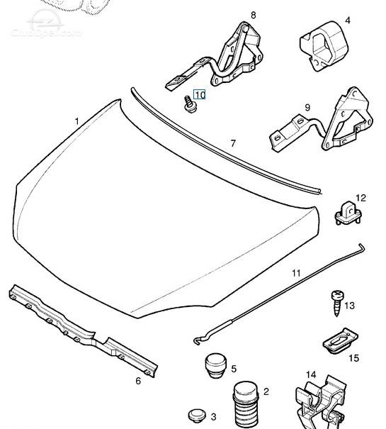

salut.poate pentru multi membri ai clubului este ceva usor dar eu totusi intreb.capota mea este exfoliata de lac si arata urit .as dori schimbarea ei dar nu stiu cum se schimba si am nevoie de ajutor.anume care suruburi vin desfacute samd.sint novice ,deci nu va suparati pe mine 😃 . daca se poate si pentru aripa fata de pe partea soferului niste indicati .mersi

Dacã iei capota completã (din dezmembrãri), ai doar 4 suruburi cu cap hexagonal (poz.10 în pozã, prinderea pe balamale) ce trebuie desfãcute...Ai grijã sã te ajute cineva, sã sprijine capota la montare/demontare, altfel risti sã o scapi si nu e usoarã!

mersi pentru ajutor .capota o iau de la dezmembrari .schema este de mare ajutor.
