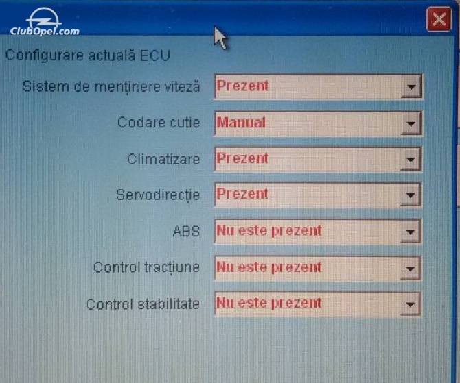

Am si eu o problema cu tempomatul. Acum vreo 2 ani m-i sa ars ECU, si l-am schimbat. ECU pe care il aveam original imi putea activa functia tempomat iar cel nou nu imi activeaza tempomatul.
Ce pot face sau ce este de facut in acest caz?
Oare ECU cel nou nu are soft pentru activare tempomat , instalat?

Activeaza functia cu Opcom.

ecu/programare/variant config/pilot automat - prezent.
daca nu reusesti te pot ajuta in craiova.

Pe ECU ce scrie HSFI 2.1 sau...
Sa inteleg ca nu apare prima optiune de sus ca in poza? (este sau nu este deloc acolo)
Sau nu te lasa sa o schimbi?
incearca sa intri prin Zafira A 2001 Z16XE
