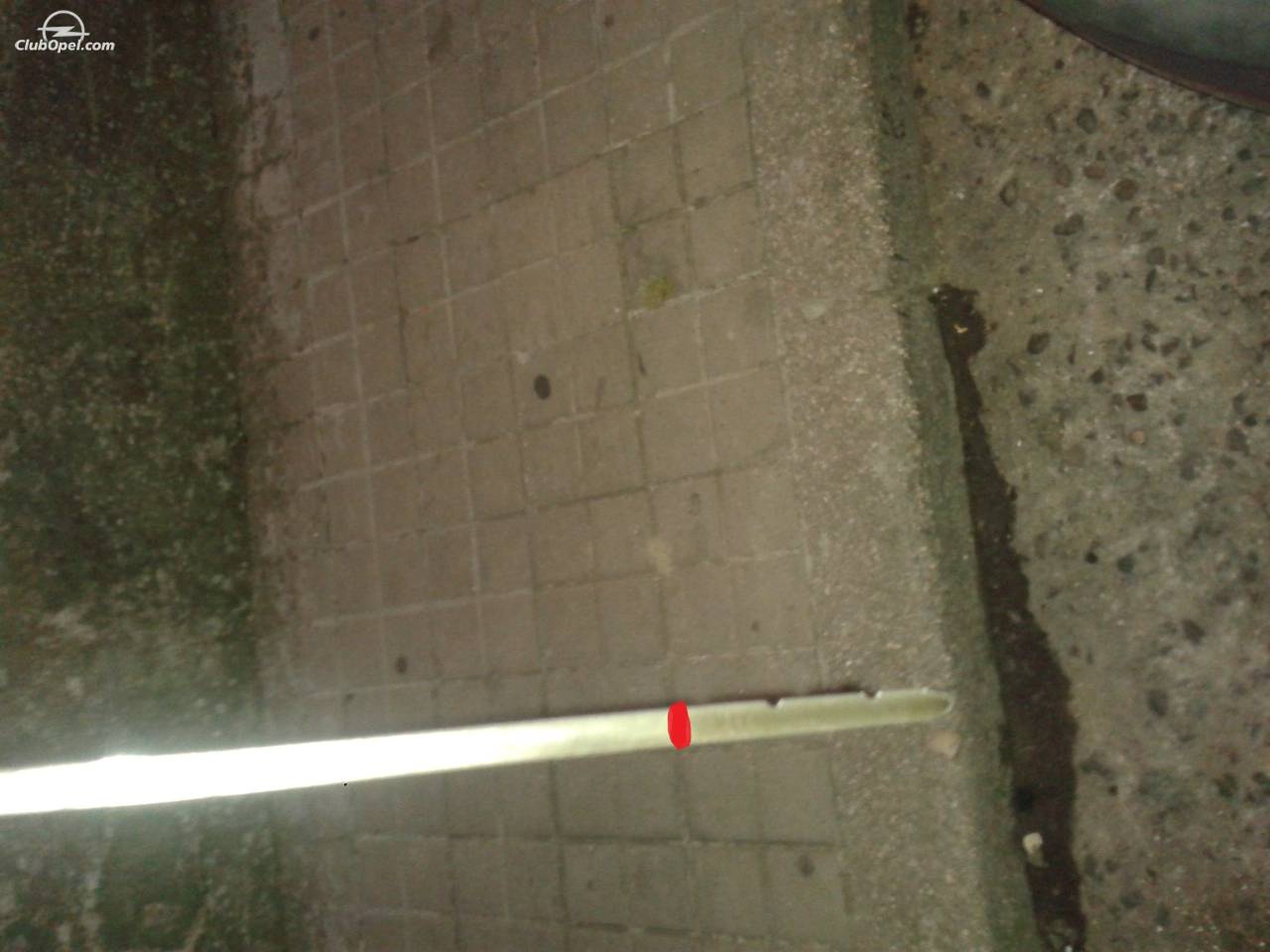

Azi am schimbat uleiul toate bune se frumoase . iar acum dupa 4 ore de stat masina in parcare am verificat nivelul la ulei si am constatat cu stupoare ca este cu 1-2 cm peste MAX. sa imi fac griji? cum pot scoate uleiul care este in plus.

Cat ti-a pus peste? Daca e 2-300 ml nu are nimic.
Sau acolo pare 1 l in plus? Scoate-l cu seringa+furtun. Cauta pe google sa vezi cum au facut altii.

daca tu gasesti pe forum sau pe google asta esti un baiat descurcaret..pe forumu` asta dai search si DA gasesti ce cauti dar fara raspuns concret..nu stiu daca vezi TU bine in poza dar pe joja se vede ca uleiul este cu 2 cm mai sus decat limita maxima..are ceva daca merg o saptaman pana ma duc in servis? cred ca a pus mai mult de 500 ml in plus. cum procedez cu seringa bag pe la joja?

Bagi seringa ori pe joja, ori pe la capac. Mai important e furtunul, sa fie unul gros sa tragã. Seringa sa fie cea mai mare pe care o gãsești.
Intr-adevar nu merge search-ul, dar poti face cãutãrile direct de pe google.
Încearcã sã rezolvi tu singur, acolo poate sunt 7-800ml peste.

Uleiul nu se verifica dupa ce masina a stat 4 ore in parcare. Se verifica la max. 10 minute dupa oprirea motorului. Motorul trebuie sa fie la temperatura normala de aprox. 90 grade.

Distanta dintre MIN si MAX de pe joja reprezinta 1 litru de ulei. Faci si tu un calcul si vezi cat este in plus. Niciodata la o masina rulata nu pui ulei pana la MAX pe joja din simplul motiv ca forteaza in simeringuri. Nu este ok sa vezi ca incepe sa curga simeringul de la priza de putere deoarece trebuie data cutia de viteze jos pentru a-l inlocui.
Nivelul uleiului trebuie sa fie la mijloc pe joja adica intre min-max. Se verfica dupa 15 min de la oprirea motorului iar nivelul real cam dupa 30 de min.

Nu era mai usor sa-i spuneti omului cam asa?: da drumul la busonul de la baia de ulei si lasa sa curga aproximativ 1 litru de ulei intr-un vas curat ,apoi verifica pe joja si completeaza cu uleiul scos pana la semn . E buna si metoda cu seringa dar dureaza destul de mult si sa scoti 7-800 ml cu o seringa

Nu forteza in nici un simerig pentru ca lagarul are canal de scurgere a uleiului pana sa ajunga la mansonul de etansare radiala sau simering,eventuale fortari se pot intampla doar in cazul in care acele canale se infunda cu depuneri,aditivi,material de uzura etc.
Exista supapa in pompa si in sistemul de filtrare care asigura presiunea pana la un nivel maxim bine controlat.....daca ati scapat mai mult ulei mergeti mai departe fara grija,asta nu inseamna 2l in plus.
La motoarele uzate care scapa ulei responsabila de aparitia scurgerilor este uzura si presiunea reziduala in motor,adica compresia care scapa in carter,iar pozitionarea jojei in baie este in asa fel facuta astfel incat la inclinari reduse diferenta de nivel este minima prin asezarea ei cat mai spre centrul baii acolo unde este posibil asa ca nu se pune masina la boloboc.
