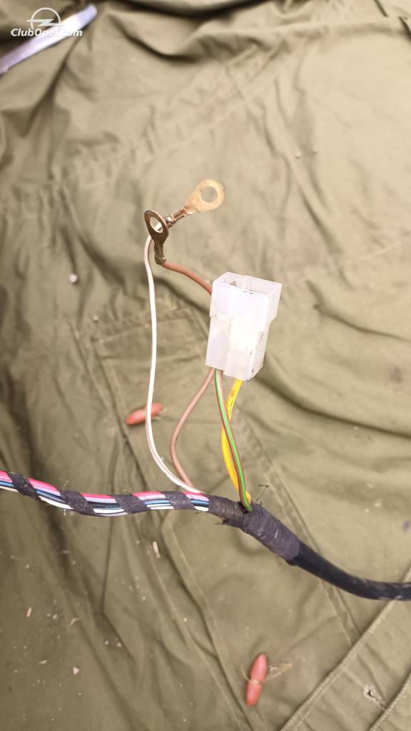

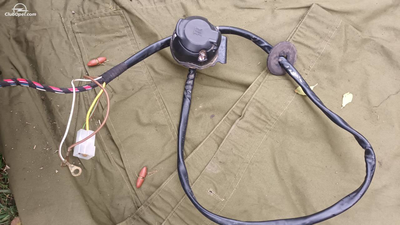

Salutare tuturor, am montat un carlig si cablul aferent pentru el la un Opel Astra H Caravan 2007.
Cablul prezinta 2 papuci ce se monteaza la masa masinii , o mufa dreptunghiulara ce intra in tabloul electric lateral si o mufa alba cu 2 pini ai caror legaturi nu imi dau seama unde pot veni.
Daca ma poate ajuta cineva cu informatia asta, eu nu am gasit nimic pe net.
Pun poze cu mufa alba respectiva, multumesc anticipat.
p.s.Apoi mai trebuie intrat in BC si declarat noul consumator ?

S-ar putea sa fie legat de senzorii de parcare (pentru masinile care au asa ceva montat) , cred ca aceia trebuie opriti cumva daca se cupleaza remorcuta/rulota si din cite stiu priza aceea neagra care e vede in poza are un intrerupator care este actionat atunci cind se introduce stecherul in ea. Firele din aceasta mufa alba cred ca merg la acel intrerupator iar mufa se cupleaza pe circuitul acelor senzori .
Poti sa probezi lucrul asta cu un aparat de masura, verifici continuitatea intre cele doua fire fara stecher si apoi cu stecher.
La cealalta problema -din cite am citit trebuie sa bifezi in REC faptul ca ai cuplat modulul cirligului de remorcare . (nu in UEC ci in REC )
Totusi mai asteapta si alte pareri.

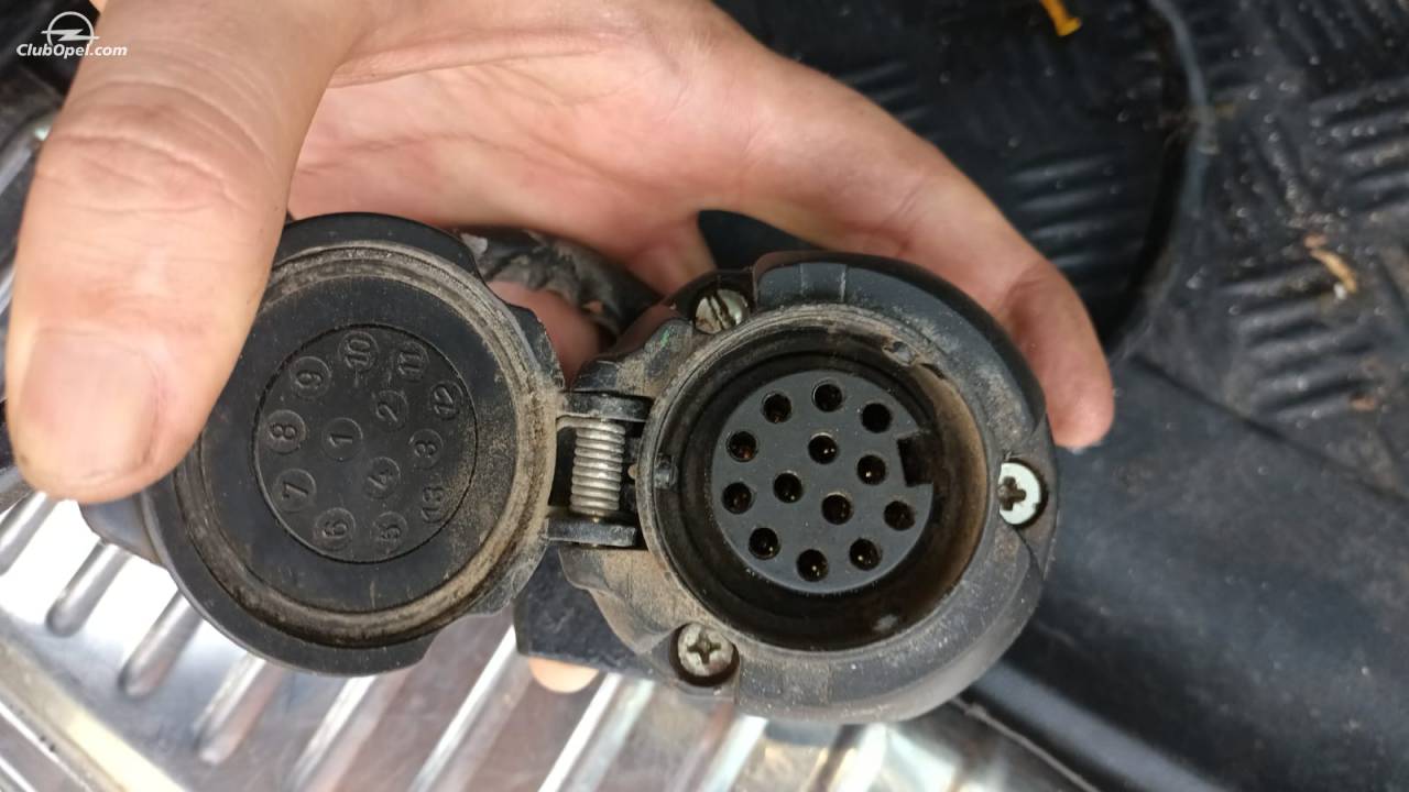

Nu am senzori de parcare, pun si o poza cu priza stecherului.

Daca desfaci priza nu se vede unde duc acele doua fire din mufa alba (sau determini asta cu aparatul de masura)? Daca stii la care pini ajung este mai usor de raspuns, se gasesc scheme pe internet pentru prizele de 13 pini.

Am conectat carligul asa cum era, fara alte legaturi la mufa alba ce a ramas in aer, cum se spune.
Merge perfect, am si semnalizare, nu am erori in bord.
Singura chestie am pus o siguranta de 20 A in locasul aferent mufei canbus din panoul electric spate, e mai sigur asa.
Multumesc tuturor pentru raspunsuri.
