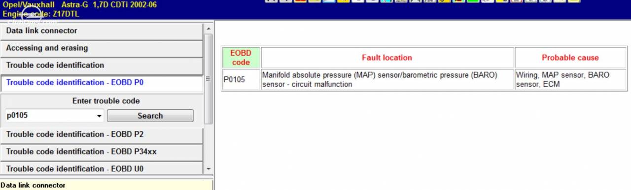

Salutare,am si eu o mica problema.Am un opel astra g 1.7 cdti 2003 Z17DTL si s-a aprins un check în bord care nu rãmâne mereu aprins are momente când sta câteva zile aprins și momente când se stinge câteva zile dar când este aprins mașina nu are deloc vlaga în ea când este stins este totul ok .Am fost la tester si mi-a dat eroarea 01050A (eroare necunoscuta). Ma poate ajuta cineva mulțumesc frumos 😁

https://www.google.com/url?c...kEaKp0R-ad5gDRxzN
sus in dreapta paginii este functia cauta ( simbolul acela de lupa), daca vrei sa gasesti mai multe informatii.
vezi si mai jos
ar fi bine sa faci verificarile exact cum scrie in tabel - adica prima data verifica firele - asta daca te apuci tu de ea.
Curatit, verificat firele de la senzori maf si baro, pus la loc si abia apoi, daca e totul in regula pina aici inlocuit senzori - zice lumea ca ar fi bine pe original ca ailalti nu prea merg.
vezi si mai jos
