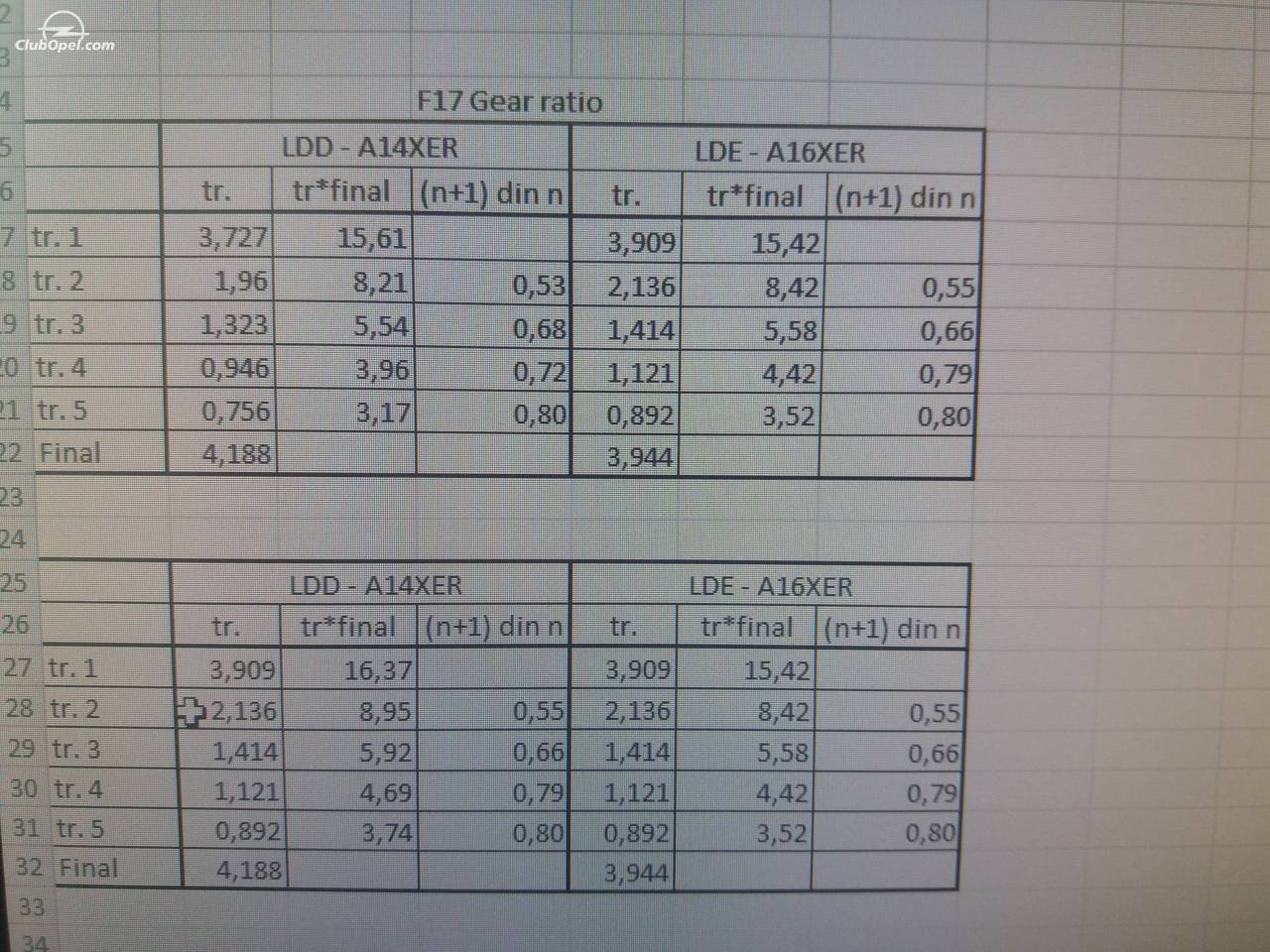

Rapoartele cumulate din CV (raport treapta x raport final) nu sunt "normale la cap" in cazul motorizarii A14XER.....
Adica sunt mai lungi fata rapoartele de la motorizarea A16XER in tr 2, 3, 4 si 5.
In cazul tr 4 si 5 - substantial mai lungi, de aceea este lesinata rau in tr.4 si tr.5.
Tabelul de sus.
ASA CEVA NU SE FACE...... este croita pentru mers lesinat, la consum.....
Daca pastrau rapoartele treptelor de la A16 XER, rezultau rapoarte finale mai scurte fata de A16XER.... si avea si ea ceva "vana"....
Tabelul de jos.
Tabelul de sus.
Tabelul de jos.
