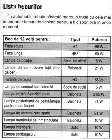

Faza scurta sau lunga? Care siguranta se arde...
Cred ca becul nu este ce trebuie sau firele au ceva...
Verifica cat curent vine la mufa...
Faza lunga. - De la releu pleaca spre sigurantele de la cele doua becuri.... nr.28 (stanga) si nr.8 (dreapta)
Faza scurta - siguranta nr.24 (stanga) si nr.6 (dreapta) - Comanda vine de la blocul de lumini.
