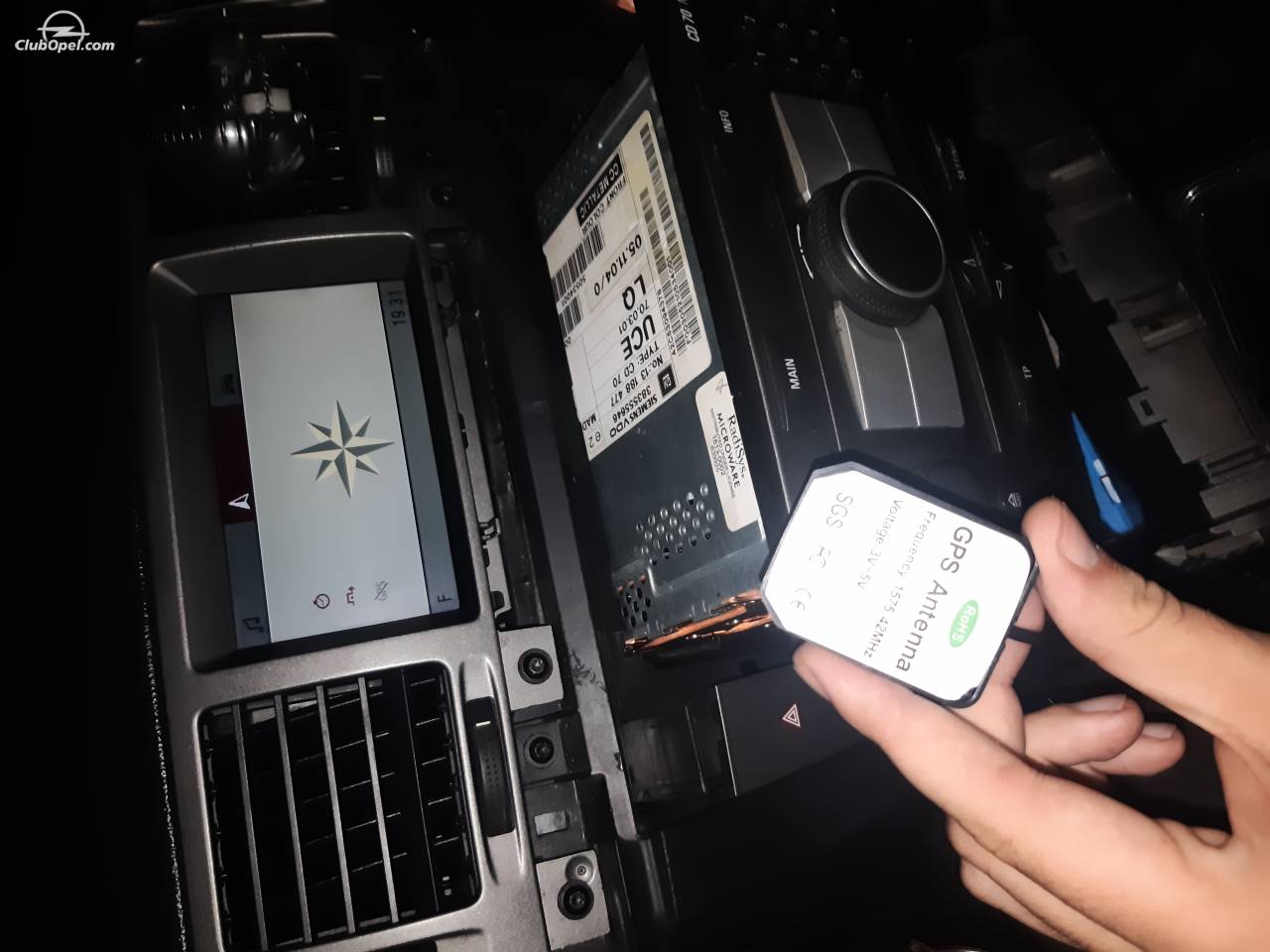

Buna seara. De curând am schimbat cd30 Gid cu cd70 navi cid. Comenzile pe volan merg, totul merge, precizez ca modelul este facelift. Am inteles ca sa meargã navigația trebuie gps cu mufa fakra. Am cumparat gps am conectat dar nu mi-l vede. ATAȘEZ o poza. Dacã știți cum pot rezolva. Multumesc anticipatb

Ataseaza si poza... Eu nu o vad...

StefanPSL a scris:Buna seara. De curând am schimbat cd30 Gid cu cd70 navi cid. Comenzile pe volan merg, totul merge, precizez ca modelul este facelift. Am inteles ca sa meargã navigația trebuie gps cu mufa fakra. Am cumparat gps am conectat dar nu mi-l vede. ATAȘEZ o poza. Dacã știți cum pot rezolva. Multumesc anticipatb

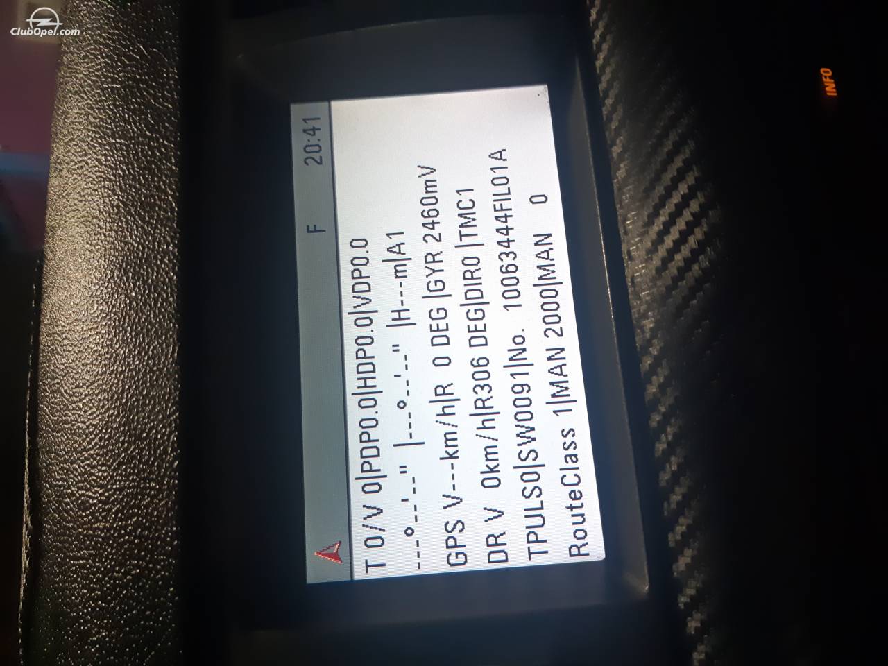

Am tinut apasat pe setings si apoi am apãsat de 2 ori pe navi. Am inteles ca in 10-15min ar trebui sã mã localizeze. Dar nu s-a întâmplat nimic. ( poza cu ecranul)

Buna, un sfat util cauta o antena dedicata de pe o masina... lasa prostiile din china... nu toate functioneaza... si baga o diagnoza pe ehu sigur te lamureste... dc nu vezi satelitii.

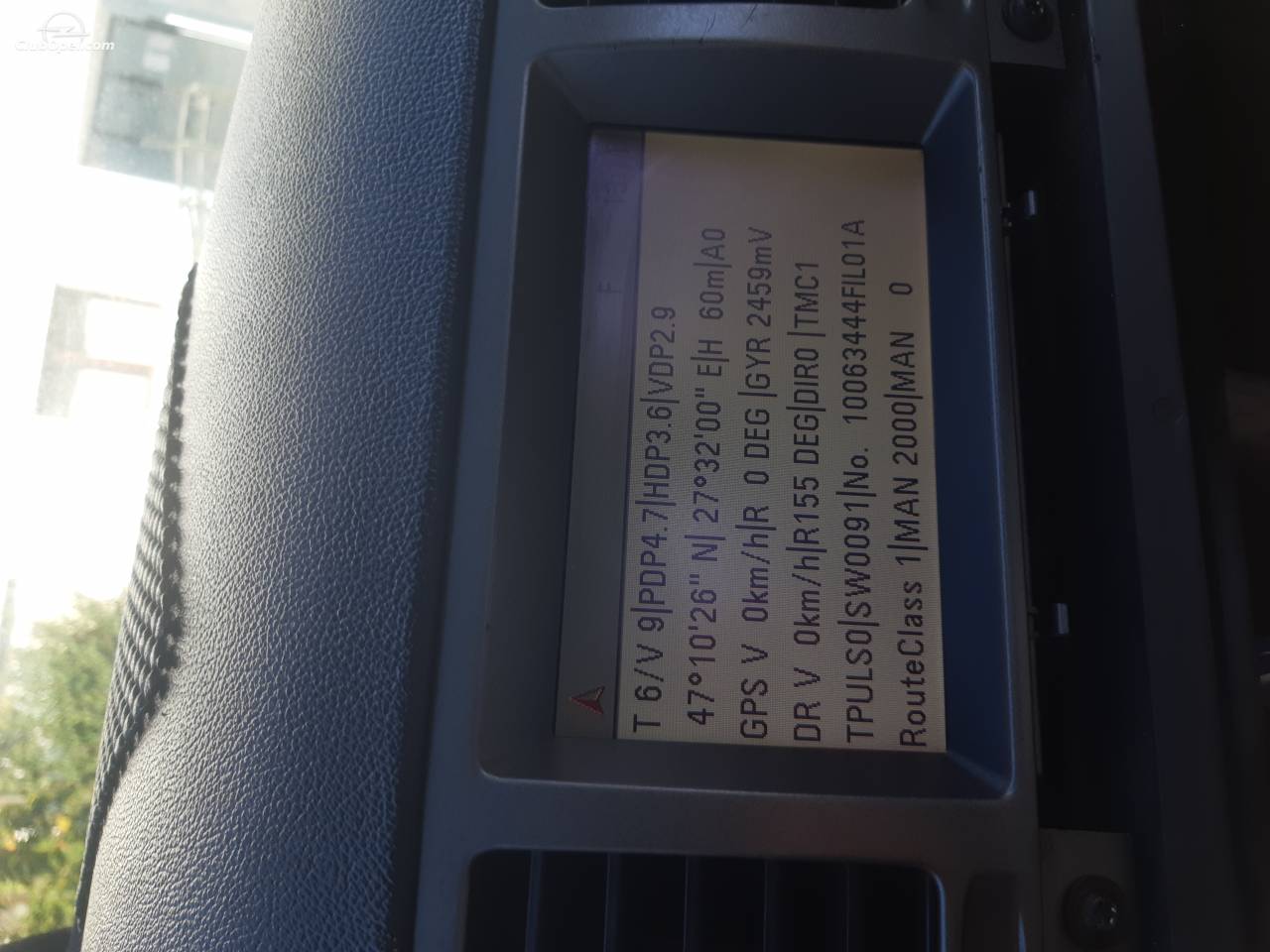

Am rezolvat. Am scos Cd-ul cu hãrțile in timp ce cauta sateliții. I-a gãsit imediat. Nu stiu ce legatura putea sa aiba dar bine ca merge. Multumesc mult! Numai bine.
