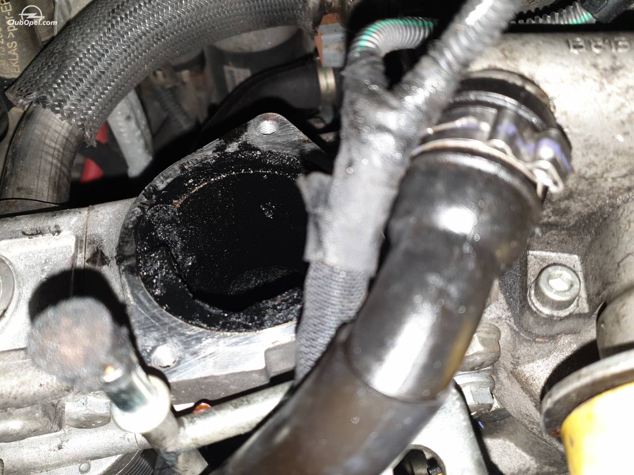

Salut tuturor deabia ce am desfacut clapeta pentru ca motorul se tureaza singur foarte putin si am zis poate ca e de la aceasta problema si daca ma poate ajuta va rog frumos cineva ,de ce e asa inauntru ? Desigur am s aincerc sa curat cat pot , e grav ? Sj ce pot face ?

depunere de calamina din EGR. curata bine de tot si incearca sa mergi mai turat putin. de asemenea verifica turbina pentru pierderi de ulei si eventual si intercoolerul curatat de depuneri si admisia
