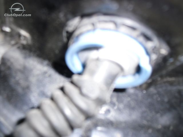

Am achizitionat de curand o Zafira B din 2006. Am cumparat-o cu un defect...portiera spate dreapta nu se deschide din centralizata, nici manual din interior sau exterior. Am observat ca nici coborarea geamului nu merge(merge doar din cheie...). Ce ar putea avea? Stiti cum pot deschide aceasta portiera, barem temporar?

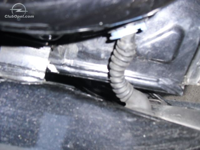

Spune-mi te rog, sonorizare ai la difuzorul din usa? Am avut si eu aceasta problema tot pe partea drepta spate. Am constatat ca firele electrice ce ajung la mufa erau forfecate (rupte). A trbuit sa demontez usa si sa refac toate legaturile electrice. Vezi sa nu fie aceeasi problema. Daca din interior nu se deschide, vezi sa nu fie activat sistemul de blocaj. Este langa sistemul mecanic de inchidere un buton rosu.bagi cheia de la contact si rasucesti astfel incit locasul in care intra cheia sa fie pe pozitia vertical. Veifica oricum circuitele electrice be la usa. Se afla intr-un tub gofrat de cauciuc intre balamale.Oricum problema este sa poti deschide usa sa poti sa o verifici. bafta.

Asa este...nu am nici sunet pe portiera cu pricina. Am sa incerc sa deschid usa si apoi sa verific sistemul electric.

Desfa mufa de la usa si poti da usa jos din balamale. Strangi intr-o parte protectia de cauciuc de pe fire si vezi care sunt sectionate. Se potrivesc dupa culoare. Indicat ar fi sa pui cate un adaos de vreo 6-7 cm la fiecare fir, ca pe viitor sa nu mai ai surpriza sa se rupa. Cand faci lipirea e bine sa tragi pe fiecare fir cate un tub VARNES termocontractibil(in contact cu caldura se strange pe fir). E mai sigur decat banda izolir. Panoul de la usa nu trebuie demontat. Trebuie verificate doar firele ce ies din stalpol masinii si pana la portiera. Bafta la lucrare

Am reusit sa rezolv problema mea!
Rezolvare:
-am desfacut panoul interior al usii(era foarte mult de munca pt scoaterea portierei din balamale);
-am refacut toate firele rupte cat si cele nerupte prin lipire(am pus si un adaos de 6-7 cm de fir);
-toata "afacerea" a durat 45 minute.
