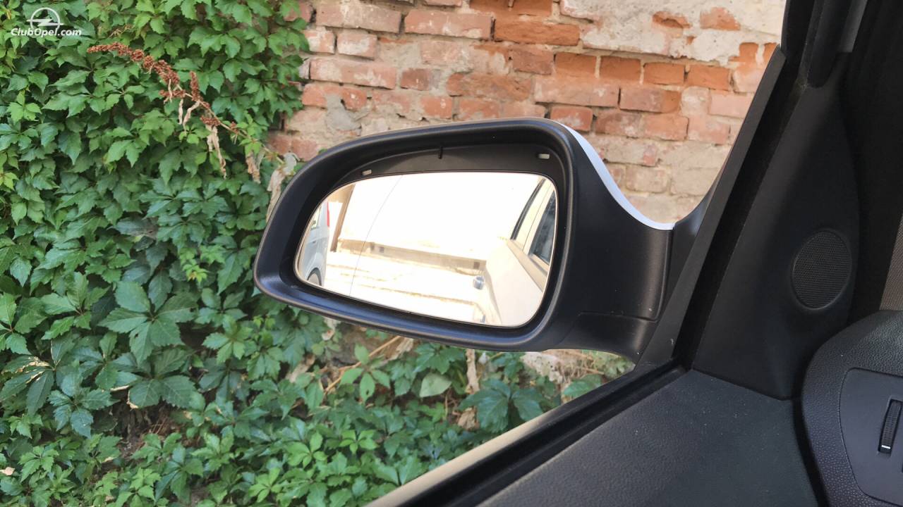

Salut! Dupa cateva zile de cautari, am ajuns aici pe forum in speranta ca ma poate indruma cineva cum sa rezolv probleme sticlei de la oglinda sparta. Pe scurt, a cazut sticla in mers si acolo a ramas. Am cautat in tot orasul si pe internet(dezmembrari, piese auto) si nu am gasit oglinda de astra h facelift 2010 cu sticla mare decat pe origine cu pret intre 250 si 300 lei.
As vrea sa stiu, pot pune tot corpul unde sta oglinda de la astra h mai veche sau de unde pot face rost de oglinzile mari la preturi mai ,,umane"?

Nu poti, astra h facelift are oglinzi mari, poti pune oglinda mica si arata cum e poze, cauti aftermarket nu origine.

Corect, sau mna pe acolo ca pret. In continuare vreau sa stiu daca cineva si-a pus tot ansamblul de retrovizoare de la un astra facelift sau prefacelift in locul retrovizoarei cu suport pt oglinda mare. Retrofitting pe scurt.

Salut. Nu m-am mai ocupat de aceasta problema, am lasat oglinda prefacelift cumparata la vremea aia. Exista o versiunea AM de oglinda mare de la TYC la intercars costa vreo 30-35 de lei. Cand voi avea timp voi testa.

Pentru cine e preocupat de problema preturilor la oglinzile pt late facelift se pot schimba cu corp oglinda prefacelift cu vreo 250-260 ambele cu tot cu sticla pe un site din bucuresti.

Dupa indelungi cautari pe net, am gasit oglinda pe producator: Blic 6102-02-0404491P. Am dat reperul unei firme din Arad si mi-a adus-o la 40 RON. A avut niste bavuri din turnare pe partea de plastic pe care le-am indepartat si nu are cele 2 lamele de ghidare, dar s-a potrivit pe masina si ii functioneaza si partea de degivrare.
