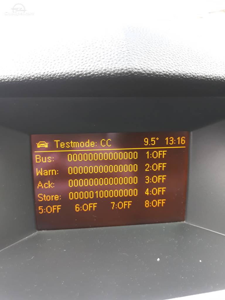

Salut! De cateva luni mi-am achizitionat un Opel Astra H cu motor de 1.7 cdti, pana acum ceva timp a mers foarte bine, insa acum au inceput sa apara probleme. La relanti imi oscileaza turatia iar motorul are un zgomot urat si nu merge rotund cand se incazleste putin, la prima pornire merge foarte bine, in bord nu imi apare niciun martor insa pe BC imi apare ceva,cred ca eroare. In ciuda acestei probleme masina trage foarte bine, in mers nu are nicio problema chiar si la viteza mare. O sa las aici poza cu ce imi apare pe BC si daca stie cineva ce ar putea sa fie. Multumesc anticipat!

De vina este regulatorul de pe pompa. Da o cautare pe forum si o sa gasesti o gramada de explicatii.

Am citit afirmatia,dar nu am vazut argumentarea...! De ce crezi ca e regulatorul si mai ales ce te-a facut sa crezi acest lucru? Efectul nu poate fi generat si de alte cauze...?

Schimba regulatorul de pe pompa ..... este boala de fabricatie ..... restul este cancan .....

Si totusi o sa dau o explicatie:,, se uzeaza pistonasul din regulator si acesta nu mai regleaza cum trebuie presiunea din rampa. In prima faza as verifica presiunea din rampa cu op com-ul. Fluctuatia ralantiului este pimul simptom, urmeaza pornire greoaie, oprire in mers.... Daca scoate pistonasul din regulator se poate observa cu ochiul liber urmele de uzura, daca nu sunt asa pronuntate, se poate slefui pistonasul si mai merge o vreme, daca trebuie schimbat recomand original, altfel merge 10 000 km si fluctueaza iar.

Schimba regulatorul de la pompa fara nici o grija.
Poti stai linistit ca nu apuci sa faci 10.000km si fluctuatiile apar iar.

Eu ma simt obligat moral sa nu ghicesc si colegi de forum sa cheltuie bani inutil...! Ma limitez la a comenta o eroare(e ceva precis),contrazic unele aberatii tehnice ale unor colegi,cand e cazul(cu argumente),sprijin cu mici scheme tehnice electrice si atat...! O solutie corecta data,presupune diagnoza,contact cu masina,interpretare de valori,ceea ce pe forum e imposibil de realizat!Daca unii au o alta parere despre a da solutii si sfaturi tehnice,cu o usurinta extraordinara...,e problema lor! P.S. Cum credeti ca va functiona un regulator de debit(pe pompa),bun tehnic,in conditiile in care exista 2 injectoare unul langa altul,in ordinea de aprindere,cu pierderi apreciabile de combustibil in retur...? Sa vedeti oscilatii de presiune si de turatie(implicit)...! Regulatorul se va stradui sa mentina constanta presiunea,numai ca nu va reusi niciodata,la relanty.Adevarat ca se poate defecta si regulatorul,dar e intr-un anume fel cand inlocuiesti regulatorul cu altul nou si motorul functioneaza la fel ca inainte,adica rau...!
