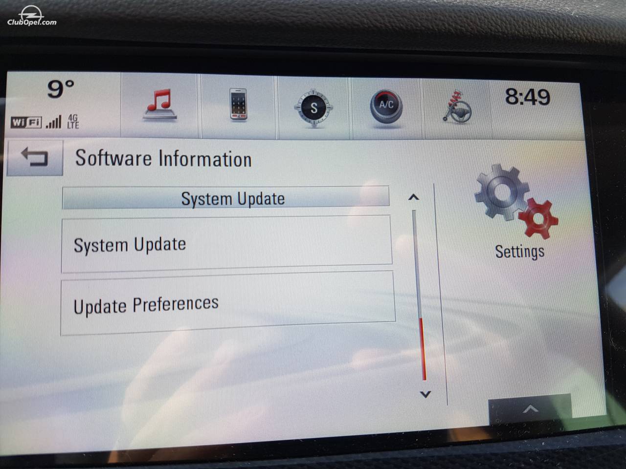

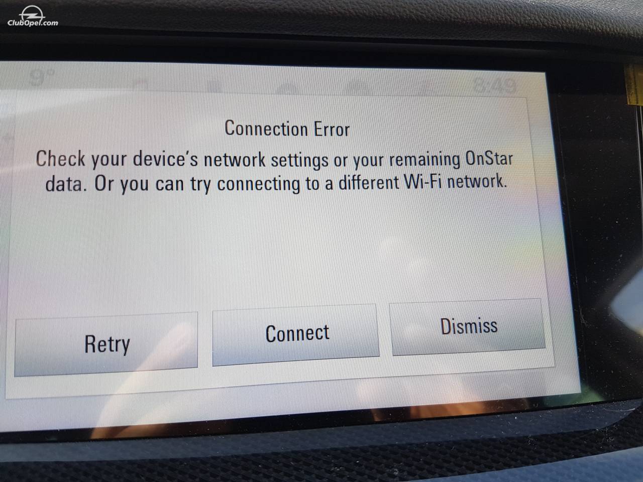

Salutare
Inca una pentru domnii mai informati 😊
Cum facem update la sistemul masinii?
Mai exact, mereu cand ii dau system update imi spune ca nu e conectata la internet desi am semnal full, wi fi deschis, o conexiune valida etc etc
Atasez si niste poze in caz ca nu se intelege prea bine
Mersi

si eu primesc acelasi mesaj , spune sa verific volumul de date ramas sau sa ma conectez la o retea wifi. problema e ca am masina in raza wifi de la casa dar nu-l vede !

Poti face hotspot si cu telefon-ul (am incercat deja) efectiv nu se conecteaza si mereu apare - WI-FI OFF desi eu ma pot conecta la reteaua masinii.
Ca idee, cei de la Onstar nu au stiut cum se rezolva si au zis ca nu tine de ei( ma asteptam dar am zis sa incerc)

Onstar functioneaza si fara pachetul de date dupa cum spunea si Iulian asa ca pt mine e in regula( eu neavanad nevoie de hotspot in masina)
Inca mai astept un raspuns la partea cu update pentru soft-ul masini Oare?
