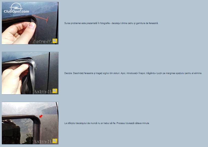

Ma scoate din minti o chestie si nu stiu cum s-o rezolv, poate s-a mai lovit cineva de problema.
Undeva in zona usii soferului, sus parca, la colt, suiera vantul gen, la viteza relativ mica, gen inclusiv la 50-60 se aude. Chederul e intreg peste tot, arata ca nou, nu se vede nimic iesit din comun, usa nu a fost lovita niciodata, practic face asa de cand am masina.
Idei ceva pt o rezolvare?

Si eu am patit chestia cu suieratul si am suportat-o multi ani pana cand am gasit rezolvarea.La mine a functionat !
Succes !

Si pe mine m-a disperat pana acu ceva timp.
Rezolvarea e in pozele lui Ovicsb, in plus eu am adaugat banda dubla adeziva puternica de la 3M pe coltul acelui cheder, ca sa nu se mai traga in jos.

imi poti spune cum ai aplicat adezivul acolo, nu inteleg exact. Mersi 😊

Mihars, nu trebuie lipita, la mine sta de 1 an si nu mai am problema.Chederul intra destul de fix acolo. Am dedus ca el se trage in jos iarna pe ger cand deschizi geamul, iar muchia geamului este lipita de cheder tragand de el simultan cursei de coborare a geamului.Pune-l la loc si garantat nu ai probleme. Dar scoate chederul pe o portiune mai mare de pe rama geamului si lateral si superior , astfel incat pus la loc si intins putin cate putin sa-ti rezulte un mic surplus de material care astfel va fi directionat/fixat in coltul cu pricina, asigurand si presiunea necesara fixarii coltului. Sterge doar cu o carpa usor umeda muchia de fixare a chederului inainte montajului eliminand astfel praful care impiedica frecarea . Succes!
