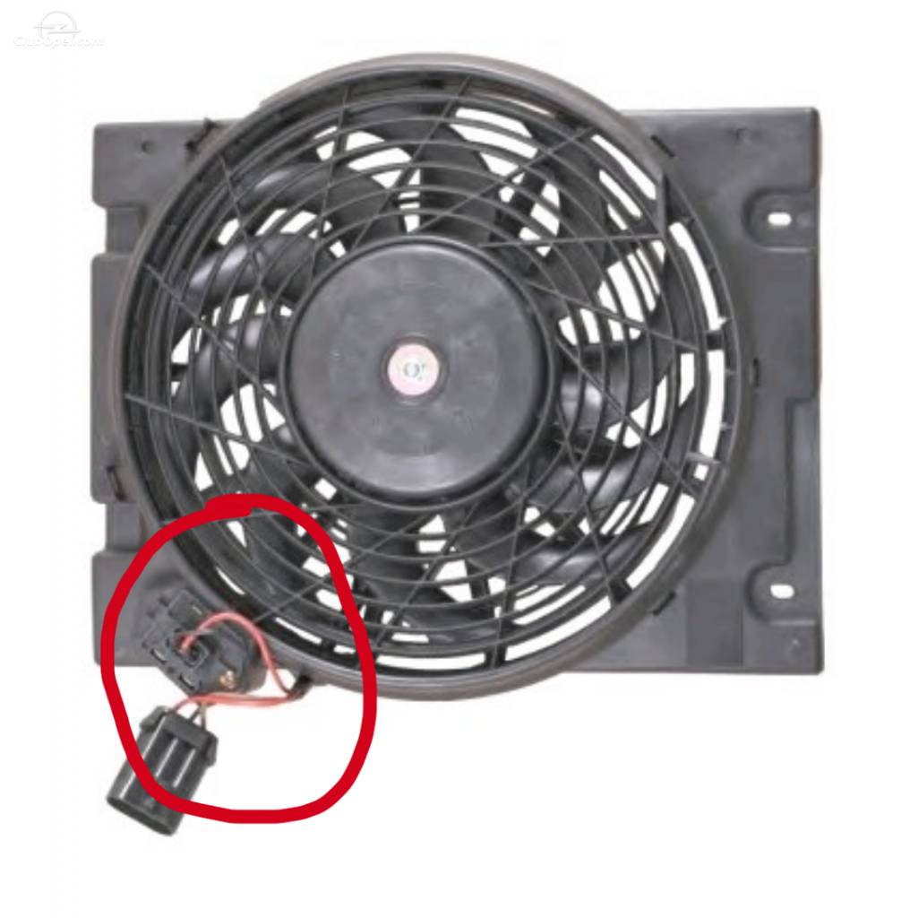

vezi rezistenta de pe ventilator care are rol sa vada si temperatura agentului de racire arata cam asa ( https://www.google.ro/search...c=Hq47NQHca-dOoM: )si este amplasata pe radiator

Este fixata pe ventilator sunt doua mufe care intra in ventilator una din ele intra in siguranta respectiva ridica capota si inspecteaza bine ventilatorul
Vezi in poza... Si scoatel de acolo vezi daca e inregula sau sigur o sa fie crapata ceramica de pe rezistenta
Ultima modificare făcută de corsaklu la Lun 04 Jun, 2018 5:03 pm
