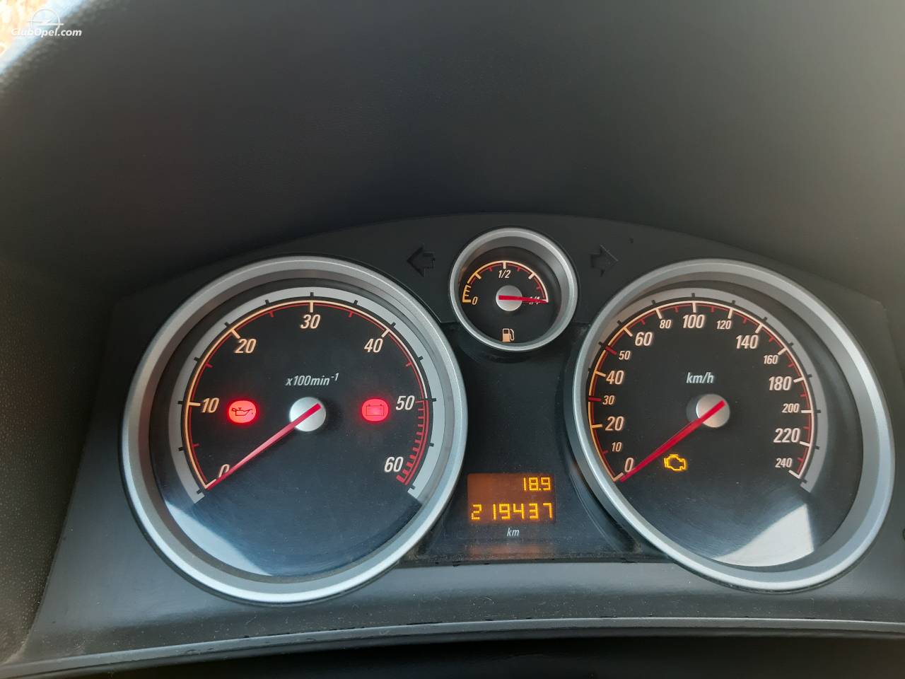

De câteva zile când pun contactul îmi apare vreo 5 secunde martorul check engine pe urmã dispare, normal e sã stea aprins pânã învârți sã pornești, nu? Iar dupã pornire se stinge .

Da check engine se stinge dupa pornire, dar din poza si la tine pare ca a ramas aprins si nu s-a stins cu celelalte.

Scuze, nu știu exact cum îi spune , dar mã refer la martorul acela "o mașinã și o cheie" care apare în partea stânga jos pe ceasurile de turații.

Martor in bord = eroare stocata.Pune testerul si vezi ce eroare este.

Deci dacã nu mi se mai aprinde acel martor este vorba de ceva eroare? Vreau sã precizez cã nici acel martor de la bujii nu se mai aprinde când pun contactul

O data daca a ramas aprins ,deja eroarea este stocata si ramane acolo.
Martor la bujii acu pe caldura asta ,eu la a mea nici nu stiu cand l-am vazut aprins ultima data , se aprinde cand e frig si pt. scurt timp.

Nu, daca ramane cateva secunde aprins ai cel putin o eroare stocata, martorul de la bujii nu se aprinde pentru ca este cald si nu mai intra bujiile.

Mulțumesc frumos pentru ajutor. O sã o pun pe un tester sã vãd ce erori am.
  • Mesaje scrise: 7,022
Daca martorul "mașinã și o cheie" se aprinde cand pui contactul si se stinge in 2-3 sec. inseamna ca nu ai nici o eroare.
Lasa masina in pace.
Pune un tester si vezi eventual injectoarele sau erorile vechi.
