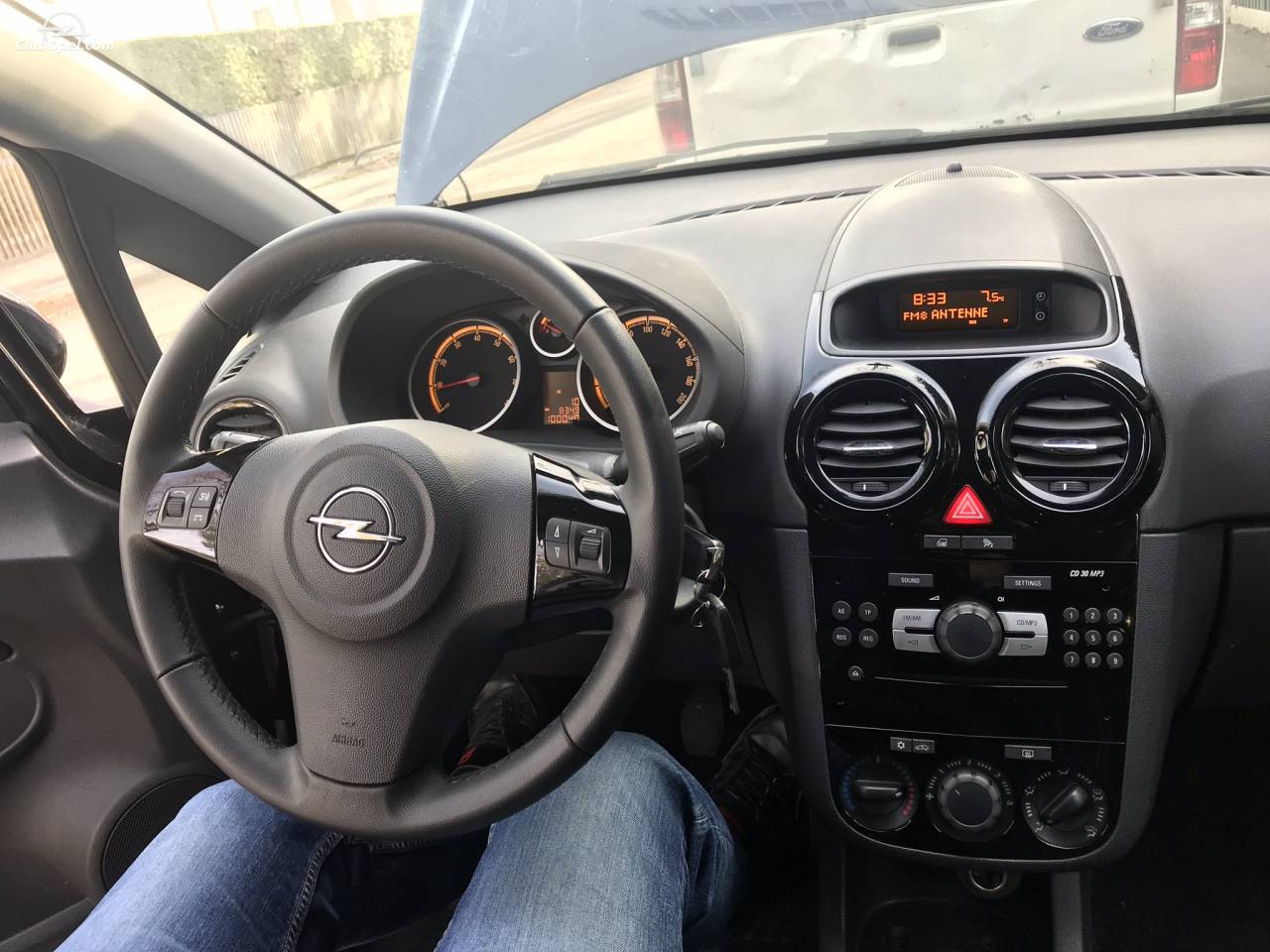

In final, voiam sa intreb daca e normal ca zona de climatizare/ventilatie din bord(AC MANUAL) sa nu fie iluminat?

La climatizare ai becurile arse, sunt 2 bucati.
