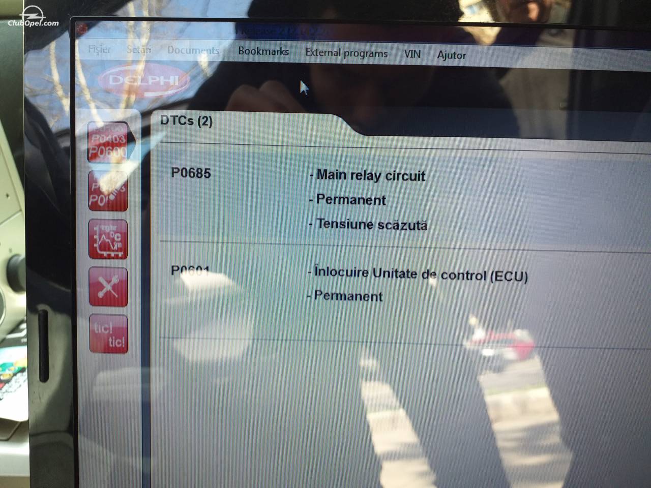

Buna ziua ,am si eu o problema cu un opel astra h din 2007 .Nu mai porneste si am chemat pe cineva sa-mi faca diagnoza .Atasez poza cu diagnoza .Daca este ecu cat costa unul nou ?Am inteles ca la varianta sh trebuie scris softul .Se poate face si la reprezentanta opel?

si ecu nou si ecu sh trebuie programate pe masina.Aceasta este o procedura diferita de rescrierea softului.Rescrierea softului este necesara la ECU SH daca dpdv hardware este identic,dar difera versiunea de software ,si se face prin SPS ,dupa programare ECU pe masina.

eu zic ca nu este ecu 😊

Verifica siguranta 21 din UEC. Trebuie sa ai 12 V in soclul ei, cu contact pus..
