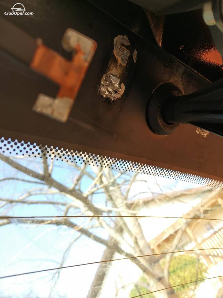

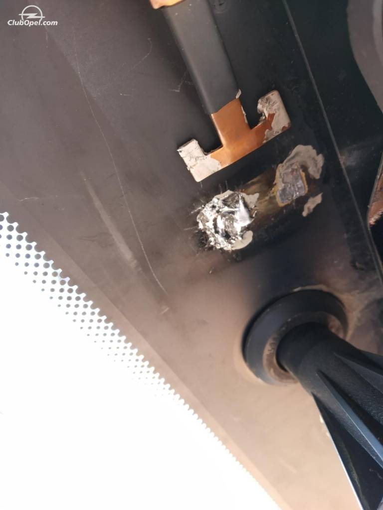

Cum lipesc piciorusul asta de dezaburire luneta.? Am incercat eu cu un pistol de lipit dar nu merge.

Scurt si de lipit apeleaza la specialist, vezi la centre parbrize daca au un priceputeanu

cu pistolul de lipit sau cu letconul o sa reusesti doar sa fisurezi luneta,datorita incalzirii neuniforme.Se mai gaseste o pasta conductoare pentru asa ceva ,dar pe langa fatul ca este scumpa este si neeficienta.

Eu am reusit singur, doar ca trebuie curatate suprafetele. Pui pasta + cositor si pe conector si pe parbriz, nu mult. Cat sunt calde le apropii si incalzesti conectorul cu pistolul de lipit pana se face lipitura. Din pacate nu am facut poze. Am doar cu contqctul dezlipit. Cu grija poti face si tu acesr lucru. Recomand o ansa care sa acopere o suprafata mai mare. Sau un ciocan de lipit ca va incalzi mai repede.

Eu am reusit singur, doar ca trebuie curatate suprafetele bine cu smirghel. Pui pasta + cositor si pe conector si pe parbriz, nu mult. Cat sunt calde le apropii si incalzesti conectorul pe spate cu pistolul de lipit pana se face lipitura. Din pacate nu am facut poze. Am doar cu contactul dezlipit. Cu grija poti face si tu acest lucru. Recomand o ansa (sarma de cupru din varful pistolului) care sa acopere o suprafata mai mare. Sau un ciocan de lipit cu varf mai gros ca va incalzi mai repede.

Multumesc pentru raspunsuri.
Astept sa se incalzeasca vremea mai bine sa nu fisurez luneta si incerc DIY .
