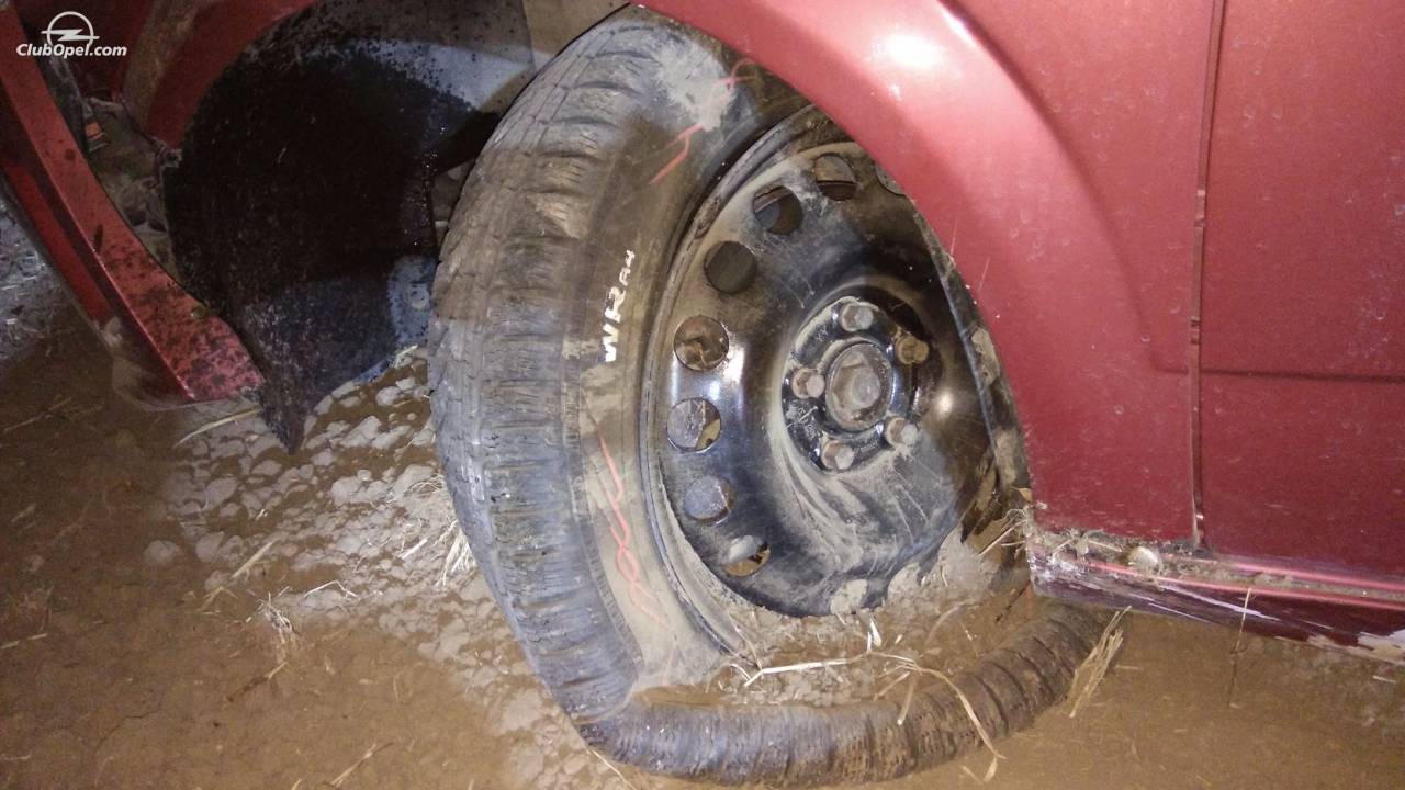

Am rugamintea, cine e din Bucuresti si ma poate ajuta cu niste masuratori pentru un Astra H GTC neaccidentat sau cu geometria OK, as fi recunoscator. Cinstesc persoana. Doar sa o urcam la tinichigeriu si sa-si ia repere sa vad unde e deplasata a mea, dupa accident stanga fata.
Rog, lasati un mesaj si va contactez eu apoi si vedem cand putem da o fuga. Zona ca reper ar fi Aparatorii Patriei. Nu vad altfel cum sa aflu ce s-a strambat - lonjeron, cadru motor, samd. E drept, inca nu am dat acel amortizor jos, dar urmeaza.
Fotografia e dupa ce am avut accidentul - un sant de pamant pe margine drum 😢

@aztec - pare a fi ceea ce am nevoie - si eu cred ca ma situez pe L08 din ce am vazut ca apare in selector legat de piese, prin magazinele online.
Multumesc frumos.
Incidentul a fost si din vina mea, invatatura de minte sa folosesc totusi faza lunga atunci cand trebuie. M-ar fi scutit de mult stres. Bine ca nu a fost mai grav.

Tinichigiul tau pare cam plutas pe Dambovita daca nici cote nu poate gasi. Lonjeron stanga clar deformat dar poate ai sansa de a fi tras la rece, daca intri cu sudura pe langa ca este ilegal va rugini pana pleaca roata cu fuzeta cu tot. Daca nu are scule mai bine lipsa asa meserias, am vazut destule cu o roata in fata si una in spate sau la viraje anvelopa atinge pe unde poate.

@Dan - multumesc pentru feedback - din pacate, nu am de unde gasi ACEL tinichigiu. Imi poti recomanda pe cineva care e multi-marca sau axat Opel cu care ai lucrat si stii ca nu e dus cu pluta si ci care sa pot relga ce se mai poate regla? Multumesc frumos.

Pregateste-te pt ce e mai rau, spera la ce e mai bun...
Stai linistit, sunt multi care o fac la ochi. Si le iese, daca a cerut masuratori macar are ceva in cap...sper.
Posibil sa nu fie asa grav, cu toate ca pare
