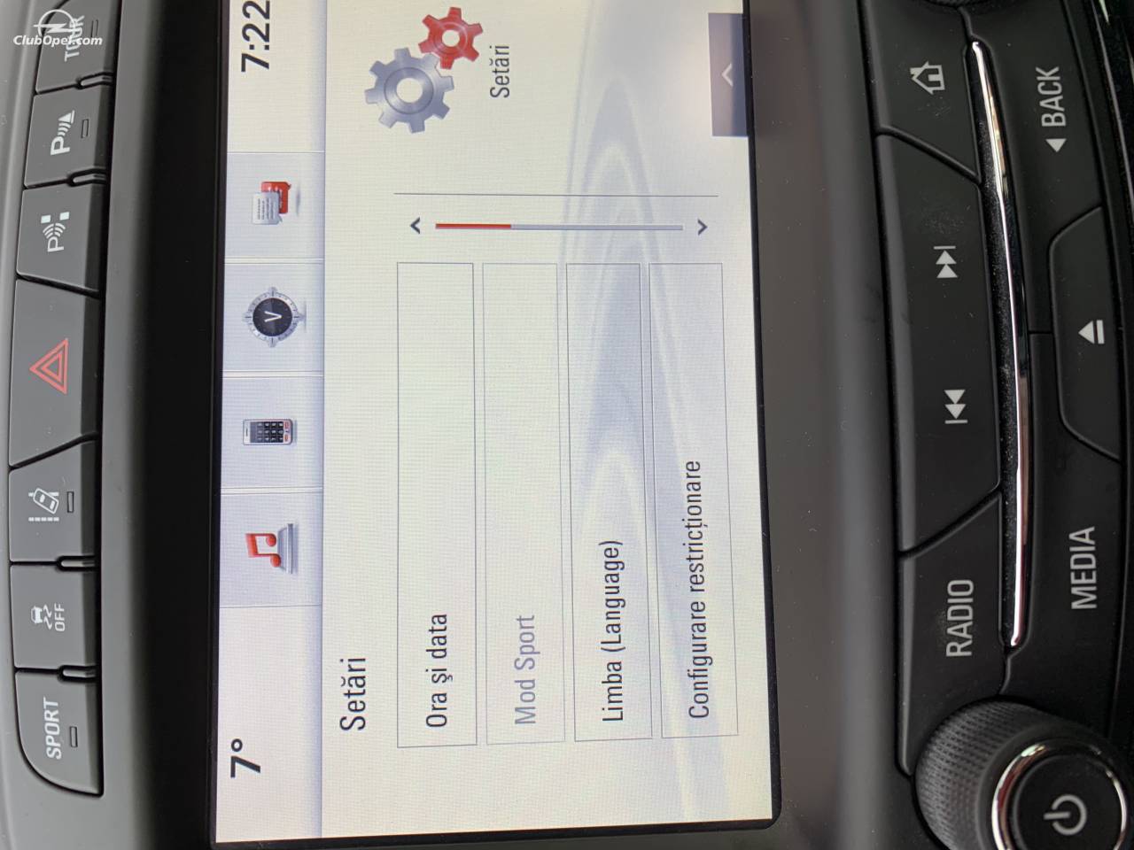

Am o problema legata de Intelink Navi 900 la o insignia 2016.
La punerea contactului nu se activeaza setarile pt modul "sport" si "vehicul". Automat la pornire si mers cu spatele camera video nu porneste.
Daca apas icoana de "vehicul" sau "sport" de pe ecran mesajul e sa pun contact. Aceasta in conditiile in care motorul e pornit.
Dupa o periaoda de rulat sau mers in ralanti setarile devin active si camera video functioneaza.
La fiecare oprire mai mare de 2-3 minute acelasi lucru se intampla,
Durata pana la activare e direct proportionala cu timpul in care motorul nu functioneaza.
Cei de la service au schimbat modulul HMI si camera video la inceput, fara sa vada si eroarea de de "contact".
Pe tester nu apare nici un mesaj de eroare.
Are cineva o idee?

Probleme de comunicare CAN...,unitatea are momente cand nu comunica cu celelalte calculatoare si nu vede punerea contactului(pornirea motorului). Erori nu vei gasi in unitate deoarece poate gestiona ceea ce nu vede,dar in alte calculatoare vei gasi lipsa de comunicare cu aceasta unitate.Foloseste un tester dedicat Opel,e mult mai OK...

Multumesc pt raspuns. Din pacate toate incercarile le- am facut la dealerul Opel . Ultima oara mi-au spus ca vor reprograma ECU si daca nu vor comanda ounitate radio noua. Habar nu am daca e OK.

ECU(calculatorul motorului),n-are nici o treaba in aceasta speta.Unitatea nu poate furniza informatii atata timp cat nu primeste informatii(contact pus,treapta viteza mers inapoi),informatii primite prin CAN.E suficient un contact imperfect si efectele se fac simtite.Acel contact poate deveni relativ perfect in conditii de trepidatie,temperatura,etc).Verificarea in cunostinta de cauza,e mama rezolvarii...!

Exista cumva scheme? Amplasament? Insignia 2016 benzina 2L B20NHT?
