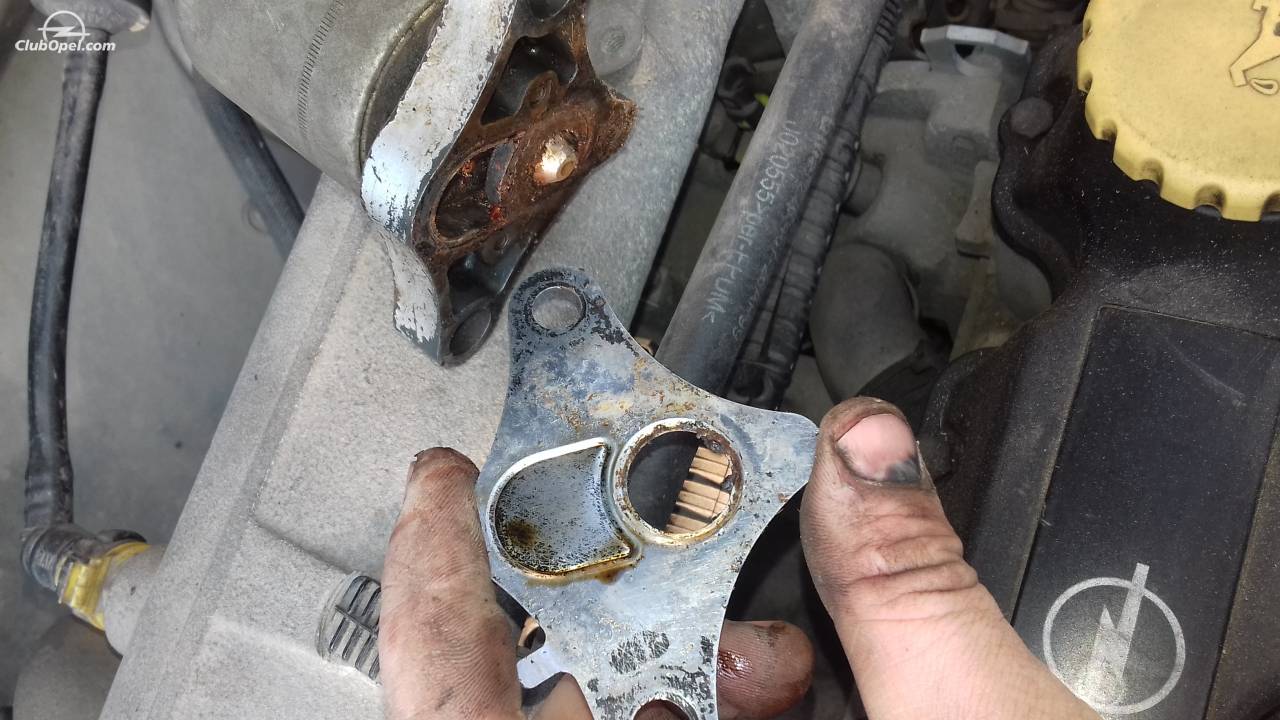

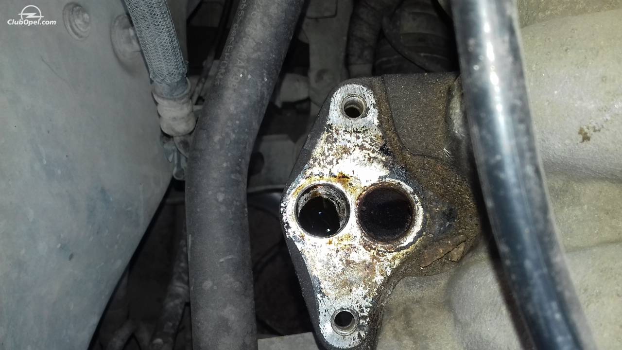

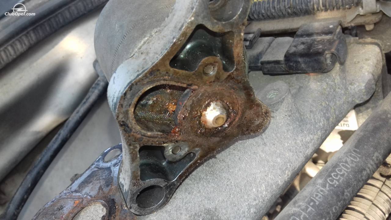

Salutare colegi am demontat astãzi egr sa îl vãd de curiozitate și am gãsit ce se vede în poze din categorie vãd a pus fostul proprietar o tabla care nu are și cealaltã gaura în fine . Întrebare mea este . E normal sa fie ulei în gaura care e spre spate ? Dacã as pune o tãblițã cu ambele gãuri ar fi vreun riscat mã refer în privința uleiului? Mulțumesc! !

Mentionez ca supapa de la EGR merge !

Aia este garnitura pentru EGR, eu nu inteleg cum iti functioneaza tie EGR-ul cand el pare blocat de rugina.

Egr nu merge . Mã refer ca supapa am miscato adicã se deschide și se închide cu o șurubelnițe îndoitã .dar greu a mers!

EGR-ul e blind-at, lasa-l asa ca nu are nimic.
  • Mesaje scrise: 7,313
Bingo.
