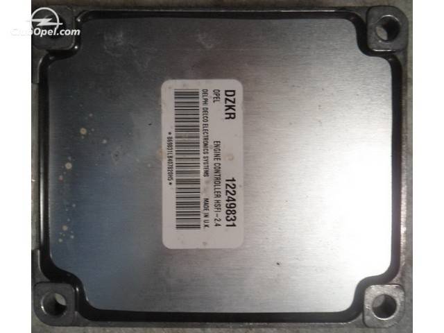

Pt. Astra G Z16XEP ai nevoie de ECU Delco HSFI 2.4.
Foarte scump si se gaseste doar pe Astra G.

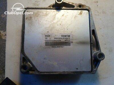

Bobby_TM a scris:
Intrebarea mea este daca ECU-ul de pe Astra H 1.6 XEP se potriveste pe Astra G 1.6 XEP, cel putin ca si "aspect" parca arata la fel. 😊
Surpriza...sunt total diferite
mt35 pe astra h vs. hsfi 2.4 astra g
