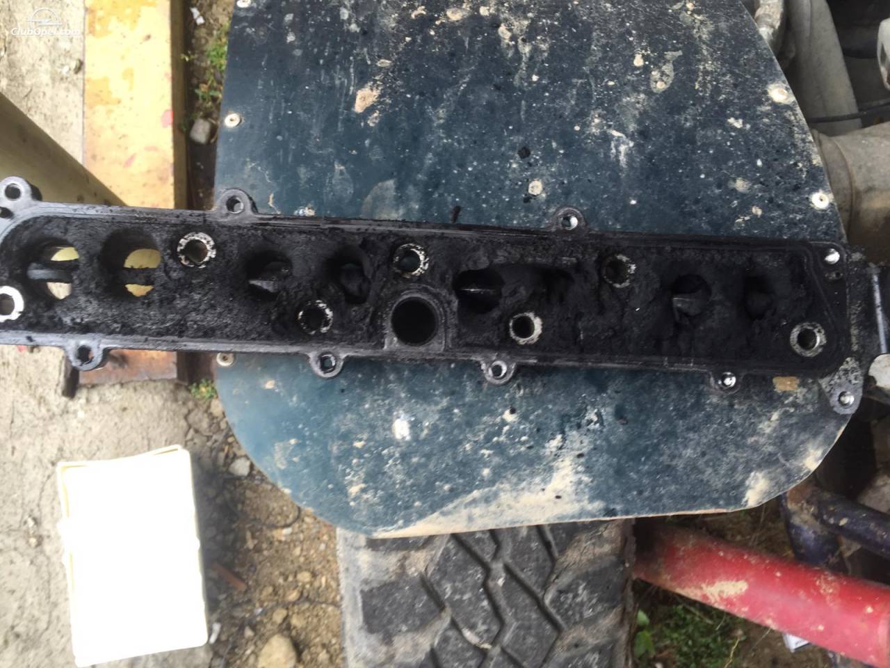

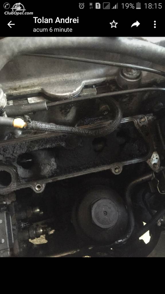

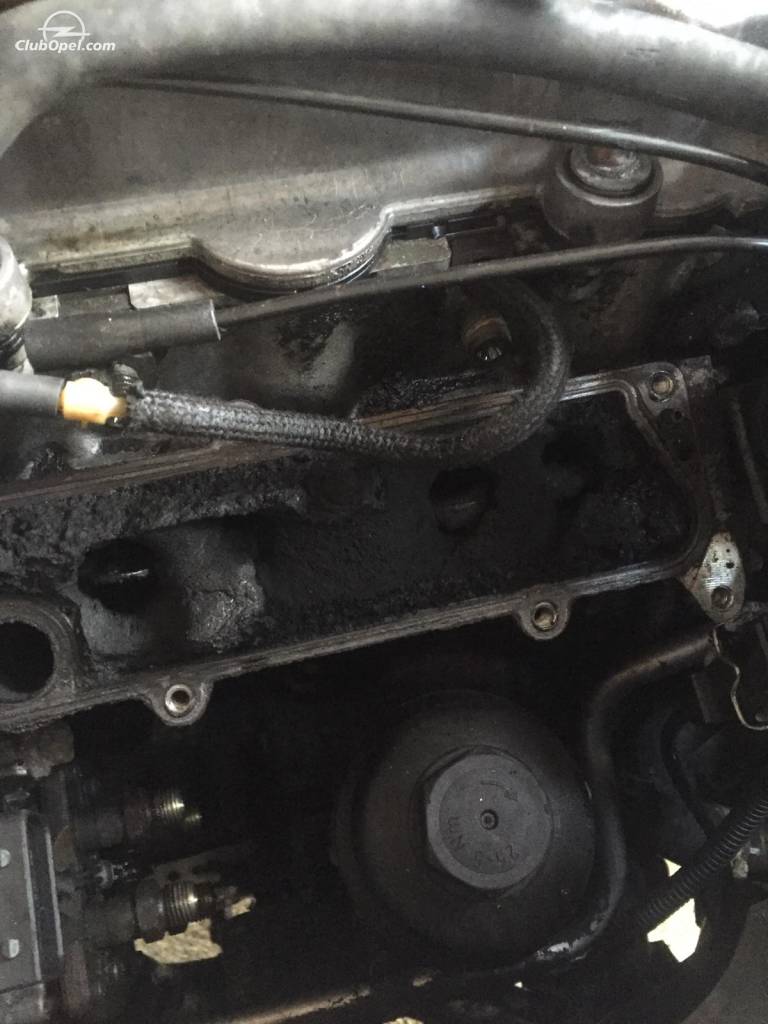

ce parere avet de pozele astea este masina mea la mecanic
  • big_electro61
  • Mesaje scrise: 4,492
  • Masina: Astra 2008 Z13DTH
Functie de gradul de uzura si modul de conducere...,toate motoarele vor ajunge in stadiul din poze!
