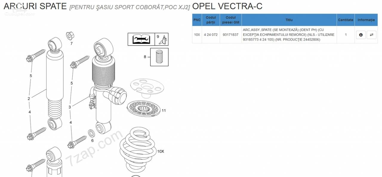

Ai șasiu sport coborât.

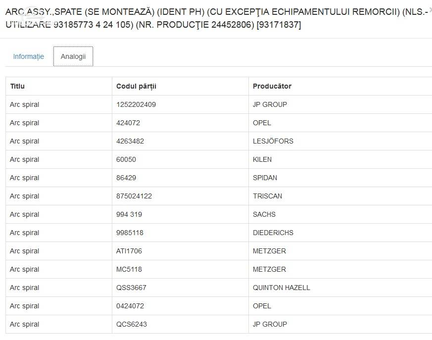

Uite de ce ai tu nevoie (ATENȚIE: este ptr șasiu sport cu suspensie coborâtã!):
și echivalențele adecvate:
Unde o sã le comanzi (dacã iei noi), cere-le sã întocmeascã o listã(din cele echivalente, rezultate în urma cãutãrii, doar ptr șasiu sport cu suspensie coborâtã!) cu înãlțimea arcului și alegi pe cel mai scurt (din experiențe mea, în funcție de producãtor și de diametrul sârmei folosite, pot rezulta diferențe de 10-15mm). Dac-ai putea face o comparație cu ce ai mașinã, ar fi mult mai lãmuritor...
Atenție, ptr o diferențã micã de lungime(5-10mm), mai determinant poate fi diametrul sârmei arcului, dacã este constant sau variabil, în sensul cã cel cu diametru constant poate fi mai înalt dupã montare pe mașinã.

Dacã cauți la dezmembrãri, pe cel original scrie PH(alte combinații de litere nu sunt ce trebuie, nu te lãsa combinat!).
