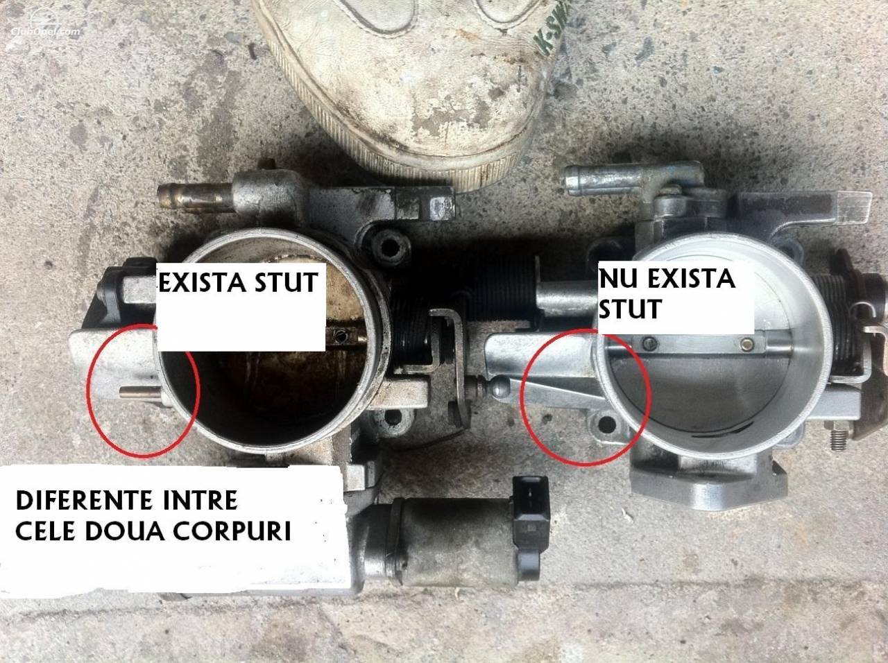

Inainte de deschide aceasta discutie am cautat atat pe forum cat si pe internet o rezolvare a situatiei dar nu am gasit nimic concludent in aceasta privinta;daca topicul nu este relevant rog un moderator sa mute aceasta discutie intr-un loc mai potrivit;multumesc.La masurarea presiunii in rampa de benzina am observat ca presiunea ramane constanta indiferent de pozitia clapetei de acceleratie,respectiv 3,8bar.Am facut o proba si la drum,deci in sarcina,si rezultatul a fost acelasi,3,8bari presiune fixa.Am facut atunci,cu motorul la relanti,vid cu gura moment in care presiunea a inceput sa scada sub 3bari.Am concluzionat ca nu se formeaza suficient vacuum in locul unde este montat(din fabricatie)acel stut si l-am mutat in alta parte,asa cum apare in poza.In varianta asta vad ca presiunea din rampa se modifica in functie de pozitia clapetei de acceleratie,adica 2,6bari relanti si 3,8bari la 5500rpm.Nelamurirea mea ar fi cum poate acel stut in care am vazut ca este montat furtunul de vacuum sa faca suficienta depresiune ca sa actioneze regulatorul,fiind montat DEASUPRA clapetei de acceleratie?La toate masinile am vazut ca acel stut este montat DUPA clapeta de acceleratie,si nu INAINTEA clapetei,unde exista suficient vid ca sa poata actiona acel regulator.

Asadar raman la parerea mea ca acel stut situat deasupra clapetei de acceleratie nu poate asigura vacuumul necesar pentru a functiona acel regulator in conditii corecte.Astept pe mai departe raspunsuri din experientele practice ale colegilor de forum,care au pus mana,au experimentat si ce rezultate au obtinut.Presiunea in rampa trebuie sa depinda de cantitatea de aer care intra in motor,respectiv sarcina motorului;asta e rostul la comanda vacuumatica .Daca tot ai adus vorba de cautari pe net uite un exemplu:
Care e varianta corecta?eu zic ca cea din dreapta si vacuumul legat sub clapeta de acceleratie.

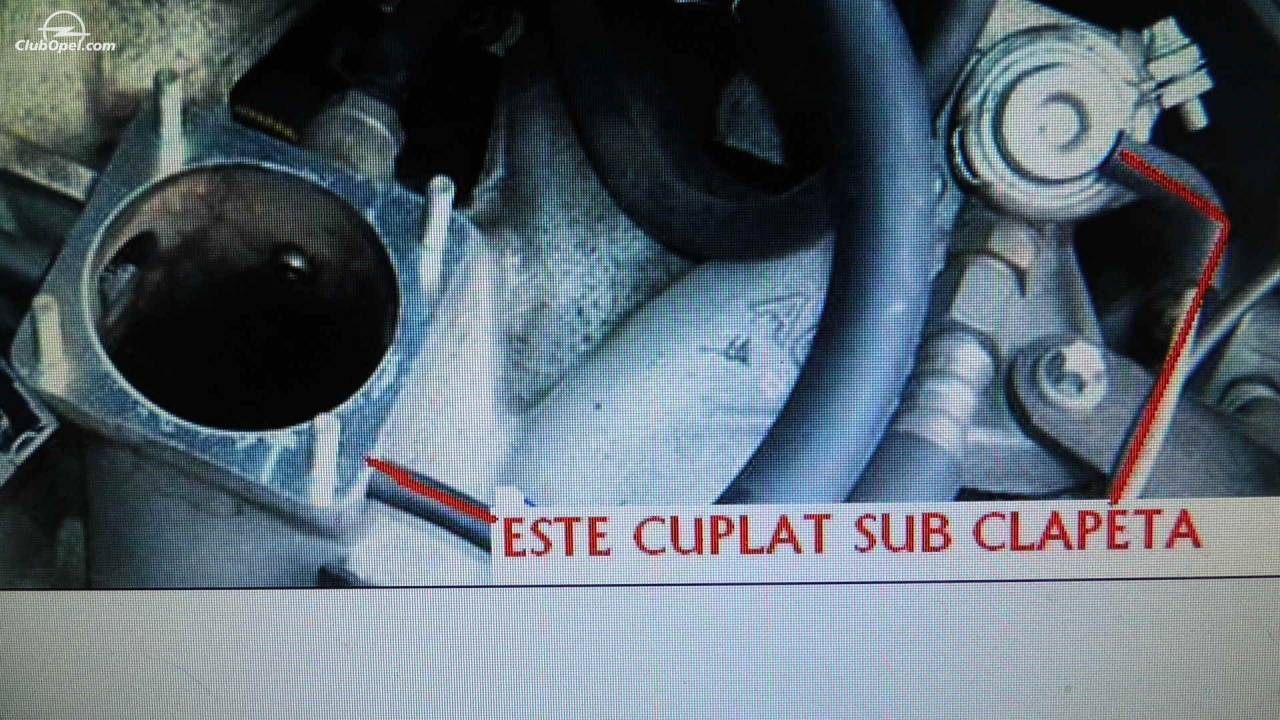

Pentru lamurire avem asa:
-inainte de clapeta inseamna toata partea de la filtrul de aer PANA la clapeta
-dupa clapeta inseamna toata partea de la clapeta pana la chiulasa inclusiv galeria de admisie.
Motoarele cu regulator benzina in apropiere de motor au si un furtun de vacuum care e intotdeauna legat(la fel ca furtunul de la servofrana, MAP, PCV etc ) DUPA clapeta, pentru ca la ralanti vacumul format sa deschida membrana din regulator si sa coboare presiunea in rampa(la ralanti o presiune mare inseamna consum inutil de benzina).
In cazul tau, cel mai probabil careva si-a bagat gherutele pe-acolo si probabil a inversat niste furtune. Scoate furtunul de la regulator si daca nu e modificata (taiat) lungimea, vezi cam pe unde ai vreun loc de conectare (DUPA clapeta) unde ar ajunge sa fie conectat.

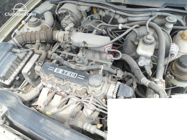

Tot pentru lamurire ai citit unde am conectat vacuumul la regulator?;momentan este pe vacuumul de la servofrana in poza numarul 2(locul incercuit cu rosu),adica dupa clapeta de aceleratie!Acolo am gasit vacuum suficient sa pot actiona regulatorul de benzina.Uite si o explicatie de pe forum unde arata ca acolo ar fi locul corect? https://www.clubopel.com/viewtopic.php?t=100746 Ca in poze a fost la mine initial,dar regulatorul nu isi facea treaba...conectat in acel loc.

Inteleg ca furtunul din valva servofranei l-ai infipt tu pentru ca e vacuum mai mare acolo, dar eu ti-am spus foarte clar ca furtunele sunt inversate. Furtunul de la regulator merge in spatele clapetei de acceleratie, si e din polimer/plastic dur. Asta e mai putin important, important e sa fie bagat unde trebuie, si gaura stutului unde sa e montat sa fie desfundata.

Daca acea conectarea se face pe admisie(dupa clapet) valoarea vacuumului(depresiunea) este aceeasi in orice punct.Daca se face conectarea inainte de clapet,nu exista vacuum(valoare 0,este presiune atmosferica)).Nu se poate spune ca este vacuum mai mare,in punctul A,si mai mic in punctul B,in secunda X...! Vacuum exista sau nu exista! Depresiunea(vacuumul) are aceeasi valoare,in acelasi timp,in toata galeria de evacuare si toate ramificatiile ei. De citit,eu citesc ce scriu colegii,dar orice informatie,buna sau rea,o trec prin filtru logici mele...
