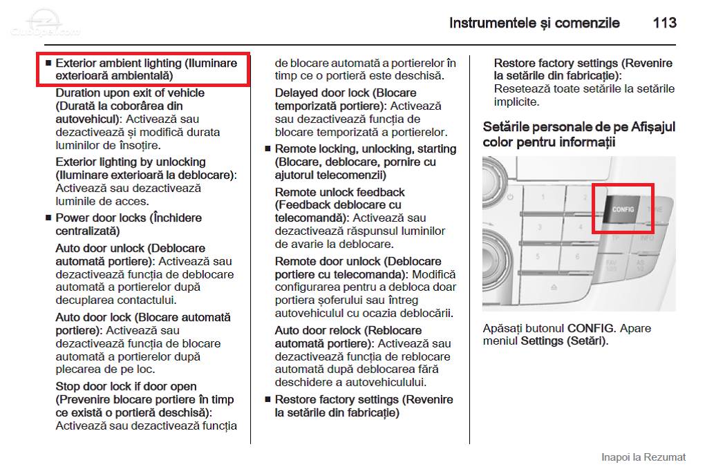

Fiecare cheie poti sa o personalizezi cu mai multe setari. Sistemele personalizate sunt:
- Sistemul de iluminare
- Sistemul Infotainment
- Sistemul de închidere centralizata
- Setarile pentru modul Sport
- Setarile confort
Intri pe "Personalization by driver" si personalizezi fiecare cheie cu setarile dorite de mai sus, dai ON.
Inainte de asta intri pe vehicle setings/confort settings/exterior ambient lighting... si iti setezi durata luminilor, apoi ON... cam asa ceva e.

Salutare ! am si eu aceeasi problema ca nu se aprind luminile la deschiderea masinii din telecomanda pe timp de seara decat cu o singura cheie ! ce se poate face sa mearga si cu cealalta ? trebuie program de diagnoza sau merge din meniul de config ?
  • gyzmo
  • Mesaje scrise: 3,745
Simplu, introduci cheia, pui contactul apoi setezi din configuratia masinii optiunile pe care le doresti...exact ca si pe cealalta cheie.
Mai multe detalî gasesti manual, daca nu il ai, il poti gasi in sectiunea "documentatii"...

salut tuturor am un opel insignia luat de 3 saptamani pana ieri cand mi sa ars o siguranta si am schimbato nu am avut probleme cand deschideam masina mi se aprindeau farurile si stopurile fie zi fie noapte de ieri nu mi sau mai aprins stie cineva ce as putea face pentru a refolosi aceasta optiune ? precizez a mers inainte dar nustiu ce am facut de nu mai merge am consultat manualul si nam reusit nimica in configurati la bordul masini unde poti activa si dezactiva optiunile personalizate am totul activ si tot nu merg stie cineva ce as putea face va multumesc ...
  • S7770
  • Mesaje scrise: 36
  • Cont inregistrat: 09 Apr 2019
Salut, am un opel insignia 2009 și am gãsit de curând o funcție în setãri numita Exterior ambient Light, am activat-o dar nu mi se întâmplã chestia aia cu farurile la deblocarea mașini. Oare e din cauza ca am pus pe off Auto Light din bord...?
