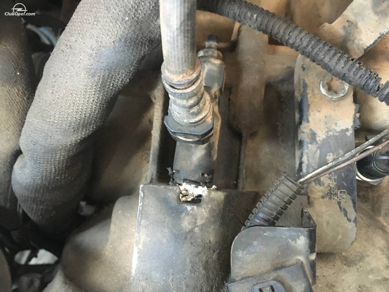

E conducta ce alimenteaza circuitul ambreiajului cu lichid de frana. De miscat se misca, e normal. Important e sa nu curga sau sa umezeasca, ca asta ar insemna pierdere de lichid de frana sau poate trage aer in circuitul ambreiajui. Daca scoti siguranta metalica poti scoate furtunul si vei gasi un oring de cauciuc care e responsabil de etansare. Daca umezeste in zona de imbinare, trebuie schimbat acel oring, in caz contrar nu e nevoie sa umbli acolo (orice interventie va implica si aerisirea ambreiajului).
