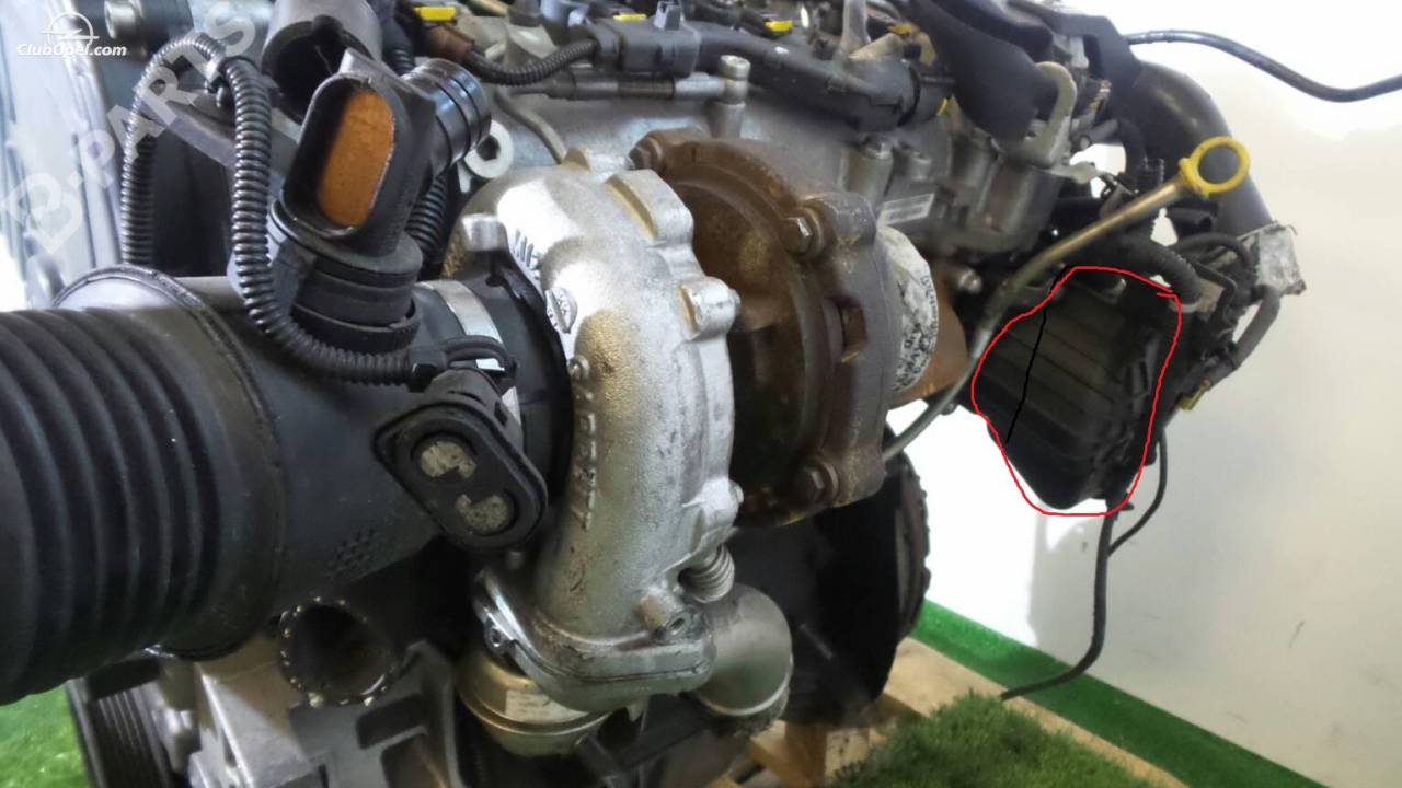

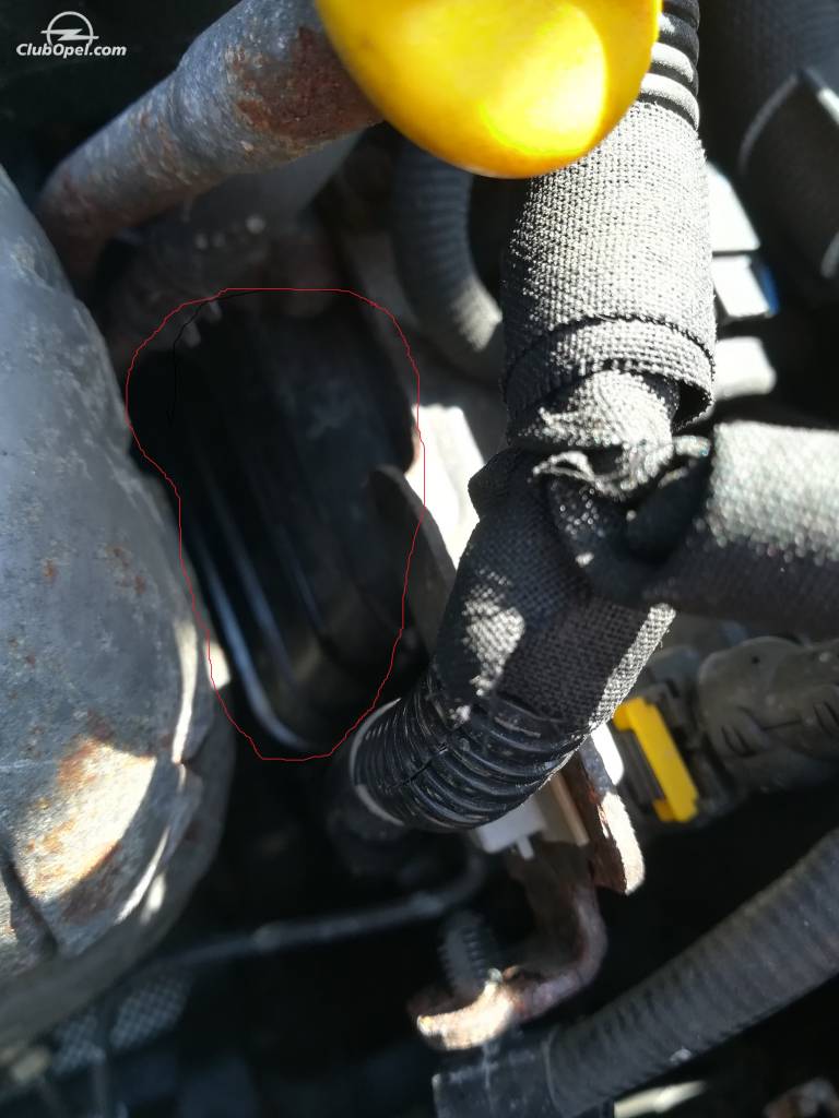

Salutare,intrucat nu am reusit sa gasesc denumirea unei piese apelez la voi. Nu ma pricep la motoarele Diesel.
Este vorba despre o insignia 2010 motor A20DTH ( conform VIN W0LGT6EM3A1049465).
Este vorba despre o piesa din plastic (cred) si este fisurata, curge antigel pe acolo.
Aici este o poza luata de pe net, in cea de jos se vede aceiasi cutie de plastic din care curge antigel.
Cum ar fi un ECU de X16XEL ca si pozitie.

Carcasa rãcitor EGR. Gãsești pe revizieopel.ro(sper sa nu se considere reclama).
Cod piesa (851123)....undeva la 165 - 180 de lei.
