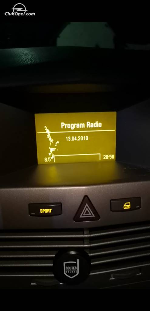

Salutare, detin un opel astra h Gtc 2.0 170cp 2005
Nu conteaza ca este pe cd sau pe radio dar acest CD30 opreste cam la cateva secunde melodia si scoate un sunet (beep) si pe compiuterul de bord in timp ce se aude acest sunet apare mesajul - program radio-
Stie cineva care ar putea fii problema?

daca nu ai facut nici o schimbare recent,gen programare cu laptopul, as fi inclinat sa cred ca e o problema cu radioul.
va trebui sa il reprogramezi:
To clear this message you will need to go in and program Mid Can, all code indexes and Variant config, even if correct you will still need to program each one again
