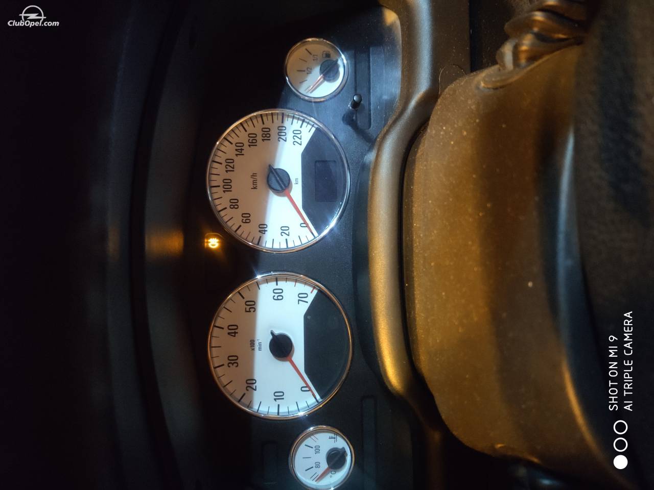

Vreo rezolvare careva la aceasta problema ? Si eu patesc la fel si nu stiu concludent pe ce sa dau vina. Problema a inceput din senin.Martorul de la ceata spate sta putin aprins,plafonierele aprinse permanent,daca deschid usa martorul dispare,daca pun contactul si aprind farurile plafonierele se sting,martorul ceata insa ramane acolo.
