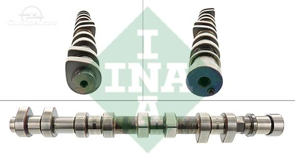

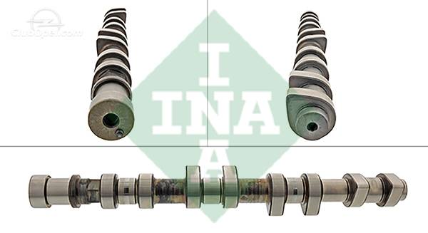

Din pãcate, nu mai pot folosi senzorul vechi, deoarece izolatia s-a distrus pe câtiva centimetri chiar de lângã capsula senzorului si nu pot fi izolate. Am uitat un amãnunt: imediat cum porneste motorul (cu senzorul scos) se aprinde becul în bord de la ESP si rãmâne aprins permanent pânã la oprirea motorului, indiferent dacã cuplez senzorul sau nu. Cu motorul cald, îmi apare un consum instantaneu la ralanti (scos din vitezã, stationar, fãrã AC - mod eco) de 1,2 - 1,4 l/orã cu mufa senzorului scoasã si scade la 0.9 l/orã când cuplez senzorul. Pot fi si alte cauze, de pildã ECU defect sau pur si simplu inversarea axelor cu came între ele, având în vedere cã au aceleasi cote si se aseamãnã, diferã doar profilul camelor (ceea ce nu se poate distinge ochiometric)? Pânã la segmentare si celelalte operatii, motorul pornea la sfert de cheie, iar acum dupã 2 - 3 secunde si numai cu senzorul ax cu came decuplat. Aceasta e imaginea cu axul cu came pentru admisie:
iar acesta pentru cel de evacuare:

Eu imi mentin parerea ca distributia e decalata. Am patit la segmentarea unui motor de ford focus. Mecanicul montase cureaua cu decalaj de 1 dinte per axa. Pornirea era greoaie si nu tragea cum trebuie. Daca inainte nu iti facea asa, clar e ceva in neregula.

Distribuția a verificat-o mecanicul de douã ori când a vãzut cã nu pornește motorul. Din pãcate, la demontare și montare a mai lucrat și alt mecanic și e posibil sã fi încurcat axele între ele (Dorel...). Având în vedere cã supapele de admisie și de evacuare au avans/întârziere la deschidere/închidere diferite, e posibil sã se comporte ca o distribuție decalatã?

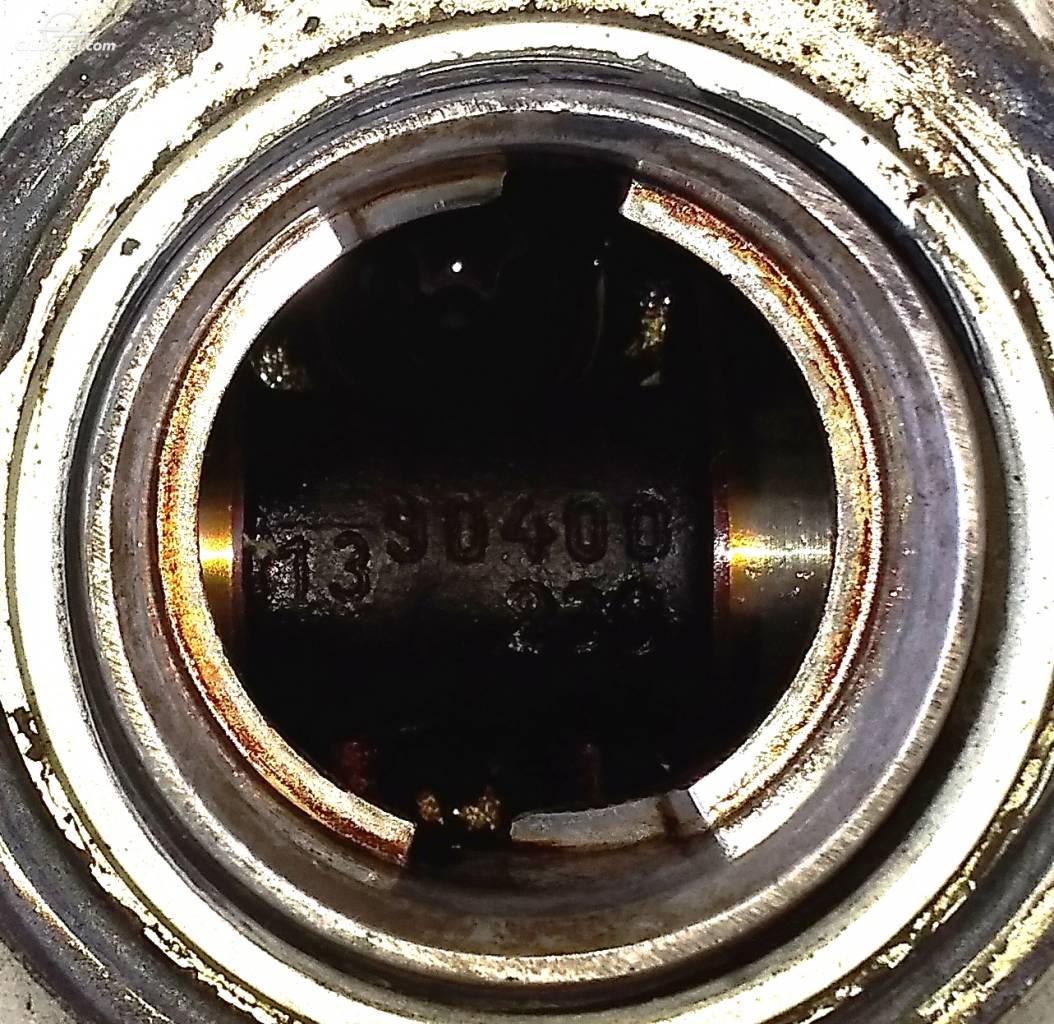

E absolut normal,verifica dupa codul de pe ele.

A fost nevoie sã demonteze rotile dintate, deoarece a schimbat si semeringurile de pe axele cu came, iar ca aspect sunt la fel (le-am vãzut demontate), deci între cote nu sunt diferente vizibile, nu stiu valorile exacte dacã sunt aceleasi. E posibil sã fie aceleasi, pentru a simplifica procesul de productie. Cât despre Stan si Bran, Dorel, se zice cã numai cine nu munceste nu greseste. Înainte sã duc masina la reparat, motorul pornea la sfert de cheie, dar consuma ulei peste 3500 - 4000 de ture, iar de multe ori dãdea în nas la acceleratie bruscã. Am considerat cã aceste fenomene se datoreazã îmbâcsirii sondei lambda datoritã consumului de ulei, am schimbat sonda acum douã luni, dar fenomenele au continuat. Dupã segmentare voiam sã schimb din nou sonda lambda dacã e cazul, dar dupã putin rodaj, sã se aseze segmentii. Din pãcate, motorul merge mai rãu decât înainte. Senzorul de la axul cu came pus în locul celui original (GM - VDO) este Huco (deci nu un no-name), ceea ce m-a fãcut sã mã gândesc cã undeva s-a strecurat o greșealã.

Roțile dințate nu sunt la fel, dar axele sunt, iar modul de fixare al roților dințate pe axe e identic. Am anexat imaginile axelor cu came într-o postare anterioarã.

Voi încerca și cu senzor original dupã Paște. Deocamdatã, am reușit sã fac o pozã axului cu came de evacuare pe la bușonul de ulei, scrie pe el 13 90400 230.
