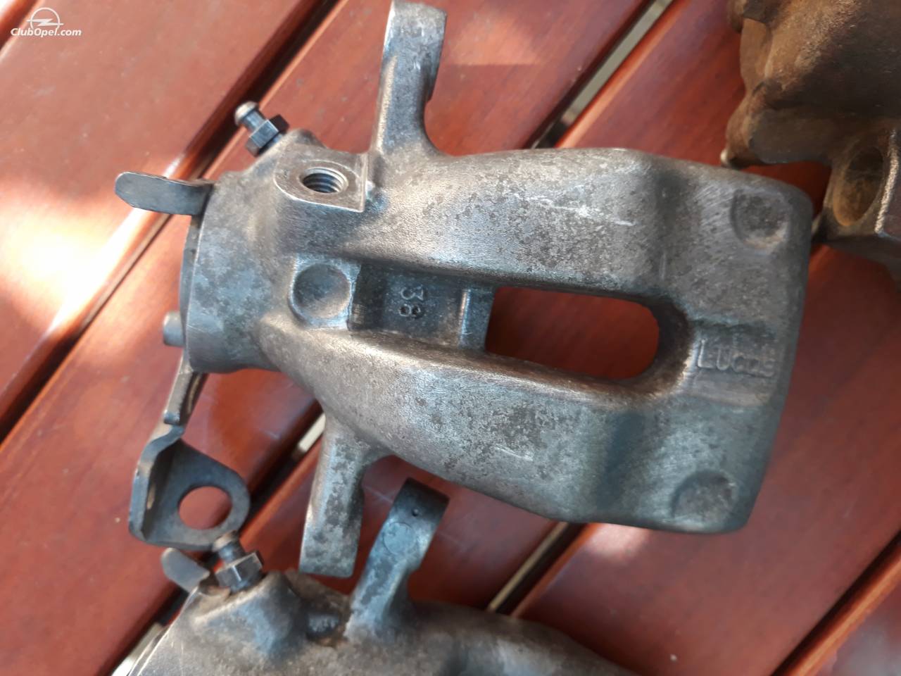

In weekend am vrut sa schimb discurile si placutele spate si am gasit un etrier blocat. Pana la urma am demontat toti etrierii, urmeaza sa le schimb la toti garniturile si pistonasele.
Astazi mi-am dat seama ca n-am masurat diametrul pistonaselor spate si sunt 3 diametre pentru Astra H sistem Lucas, 34, 36 si 38mm.
Poate cineva sa-mi spuna daca e vreo regula? A mea are 5 prezoane. Inclin sa cred ca 36 e diametrul.

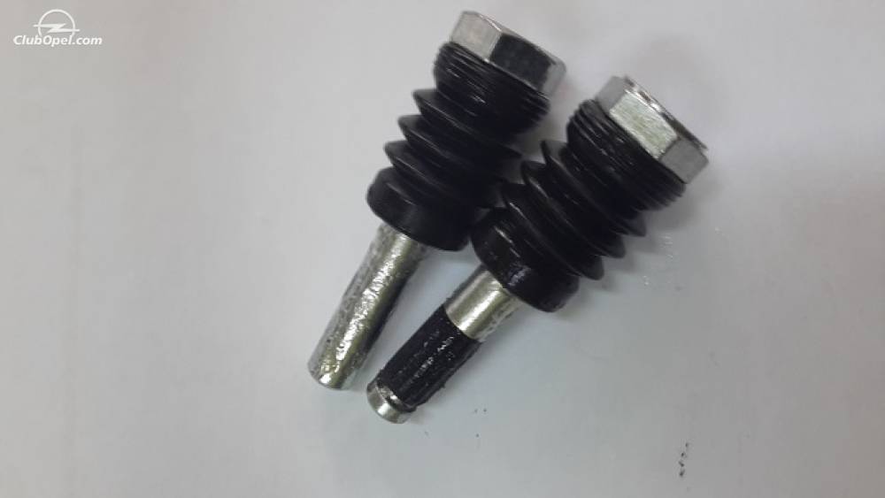

In general se pot repara, adica: demontat, curatat, schimbat garnituri,uns (vaselina unde se cere, culise)
Eu am gasit ieri, la schimbul de placute spate, culisa de jos stanga spate blocata. Am curatat-o am pus vasilica si merge impecabil.
Pe partea dreapta stupoare, am gasit culisa de sus inlocuita cu una de Opel Astra J.
Culisa cu bucsa de cauciuc
Acum urmeaza sa gasesc o culisa SH sa o schimb.
Cand e vorba de mecanici, prefera sa schimbe decat sa repare, e mult mai usor (pe banii tai)
