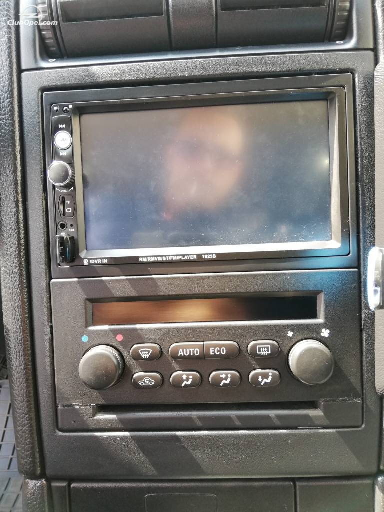

Salut. Am și eu o problema nu îmi mai schimba clima pe zone(adicã dacã vreau sa dau pe parbriz sau picioare etc nu mai merge) aveți vreo idee ce ar putea fi

salut,
restul butoanelor de pe panou functioneaza? - ventilatorul din interior(aeroterma), recirculare aer, incalzire luneta?
te intreb deoarece dupa schema (sper sa nu o confund cu alt tip de clima) tot panoul ala e alimentat prin sigf2 de 30A din tabloul principal, poate e aia arsa.

Asta e problema merge tot pe panou înafara de dirijarea aerului
  • gabimilo1
  • Mesaje scrise: 2,268
  • Masina: Zafira 2002 y20dth
atunci trebuie vazuta legatura de la butoane spre actuator sau actuatorul in sine.
verifica si sig f40,41 si 42 din tabloul de sig de la motor - pe schema zice ca astea trei sint in tabloul al doilea de la motor -fuse box RH side of engine bay , asa scrie pe schema.
sigurantele astea tin de aerul conditionat, partea de comanda, asa inteleg eu.
f40 are 30A
F41 are 1 A si F42 are 25 A , poate aia de 1 A sa se fi dus.

Sunt pe tester cu ea deocamdatã clean
  • cr0m
  • Mesaje scrise: 240
  • Locatie: Olt
  • Masina: Astra 2008 Z17DTR
  • Cont inregistrat: 21 Aug 2012
Am gãsit
Clapa defect de calibrare
Cum se aduce la valori normale?
  • cr0m
  • Locatie: Olt
Am reușit pana la urma am resetat clapeta acum funcționeazã
Mulțumesc!
