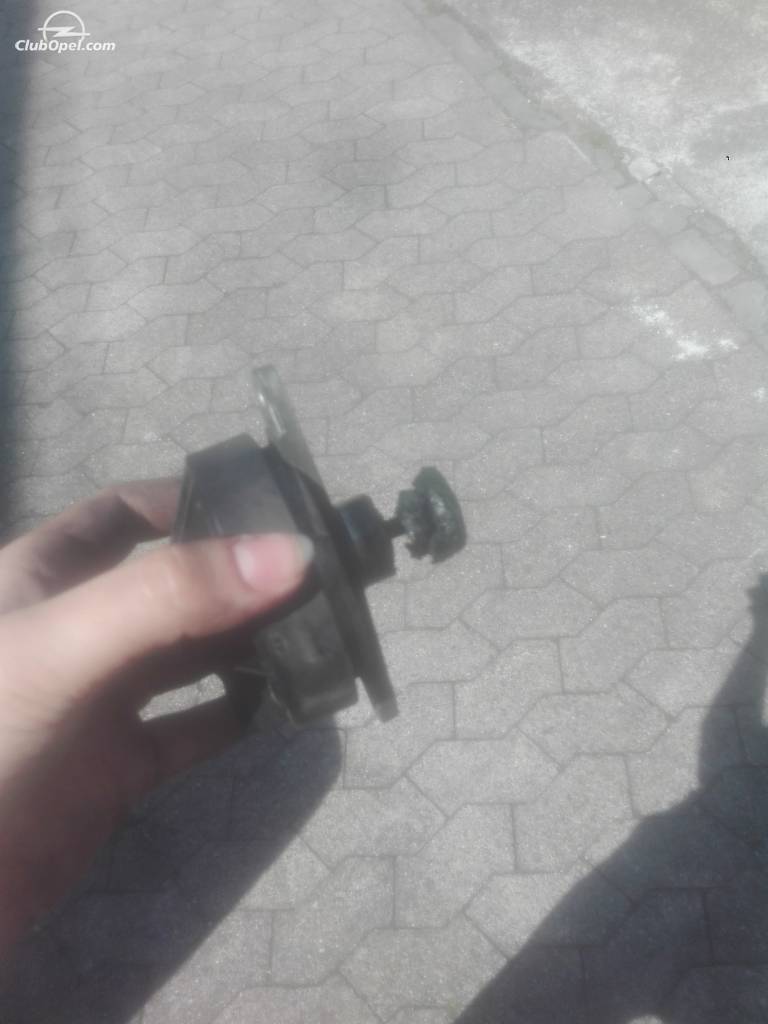

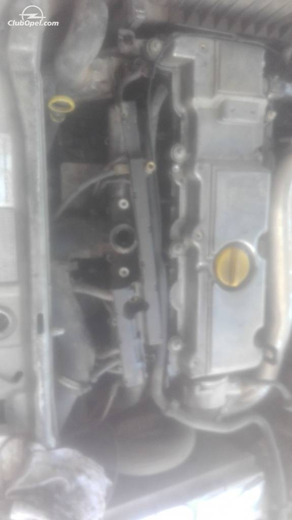

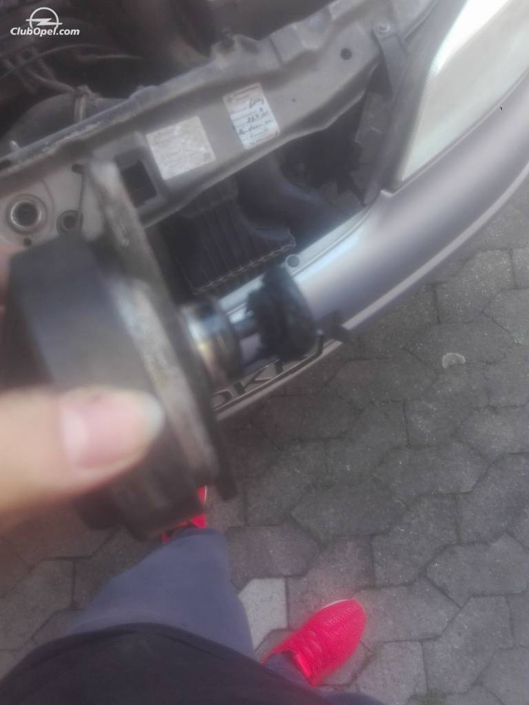

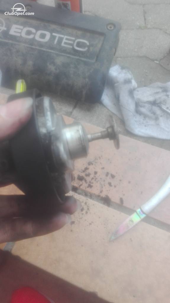

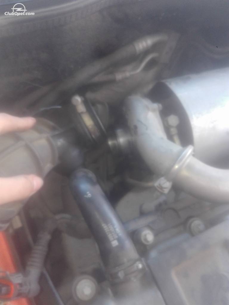

Curatat Egr ul, hai sa demontez si galeria de admisie sa o curat, asa ca am desfacut conductele de la injectoare dar nu am putut sa le desfac si din pompa asa ca le am remontat si am scos furtunele de la retur si a prins aer, bineinteles ca masina nu a vrut sa mai porneasca. I am dat la automat de am consumat 2 baterii cu conductele desfacute, am tras motorina ( cu gura) pe furtunase si tot nu a vrut sa se amorseze. Peste cateva ore am acos furtunul de la galeria de admisie si am pulverizat fixativ in galerie si asa a pornit. Toate bune si frumoase pana cand i am luat contactul si am observat cand i l am pus iar ca nu mi se mai aprinde martorul de la bujii ( mentionez ca pana sa o pornesc cu fixativ se aprindea ) in aceasta seara, dupa 8 ore de stagnat, cand i am pua contactul s a aprins doar jumatate de secunda martorul de la bujii, si inca o surpriza cand am accelerat o pe loc la 2500 rpm nu mai intra turbo si are un mic fluierat. Stiu ca turbo fluiera cand e defect, dar, cum? De ce s a defectat? Am verificat iar colierele, capacul de la filtrul de aer, este totul etans (mentionez ca il simteam inainte sa desfac cele mai sus mentionate chiar daca masina nu mai tragea). Acum o simt ca trage putin mai bine si cand plec de pe loc, dar nu mai da nici un semnal de turbo nici la 2500rpm nici la 3000 rpm. Mentionez ca Nu scoate fum si ca urmeaza sa ii schimb consumabilele. Ceva sfaturi? Mentionez ca sunt in Germania si nu ma pot duce la nenea
