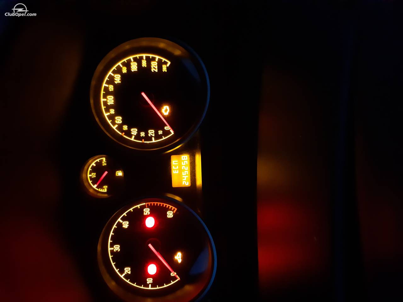

Salut baieti, revin si eu cu o problema la H-ul meu , astazi mi sa aprins masina cu cheita si cand am facut testule cu pedale mi.a dat acest cod 245258, as dori niste sfaturi si o recomandare pentru cineva sa o faca in bucuresti.
MODEL: Astra 2007
MOTOR: Z19DT
CODURI EROARE: Ecn 0245258

Eroarea este de la filtrul de particule. Incearca o regenerare poate isi revine.

Cum sa incerc? Asta mi.a aparut consum instant intre 4,5 ; 5,5 , si am tinut-o peste 3000 rpm aproape 6-7 km la drum intins la o vinteza de 140-150

Cu op com-ul se poate face regenerare. Cauta pe cineva care are op com si stie cum se face, se poate vedea si nivelul de saturatie si mai multe daca se pricepe.

Am arso de a gasit-o draci , o sa verif senzori dupa flitru de particule si cat la suta e incarcat

Da o cautare dupa ,, p2452 " cu lupa din coltul din dreapta sus si o sa gasesti mai multe informatii utile.

Problema sa rezolvat, a fost rupta conducta de lla senzorul de particule care intra jos in el.
