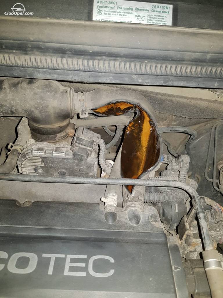

Salutare,
Am o Corsa D din 2008 si cand am deschis capota sa ma uit la antigel, am gasit acest furtun in felul asta:
Am de gand sa merg zilele urmatoare cu ea in service pentru curatarea radiatorului de habitaclu...nu imi baga caldura...imi baga mai tare doar daca o turez.
Ar putea sa aibe legatura si cu caloriferul infundat? Va multumesc.

Motorul este Z14XEP si furtunul il gasesti pe comanda dar pretul e cam cat nu face, poti gasi second.

Am inteles. Atunci o sa caut unul pe la dezmembrari.
  • Mesaje scrise: 7,312
Dacã, într-adevãr, motorul e Z12XEP, nu-i chiar așa...
GM 55351522, echivalat cu Metzger 2380013, Swag 40 93 8945, Febi 38945, prețul (la oricare) e de EUR7-10,00...
