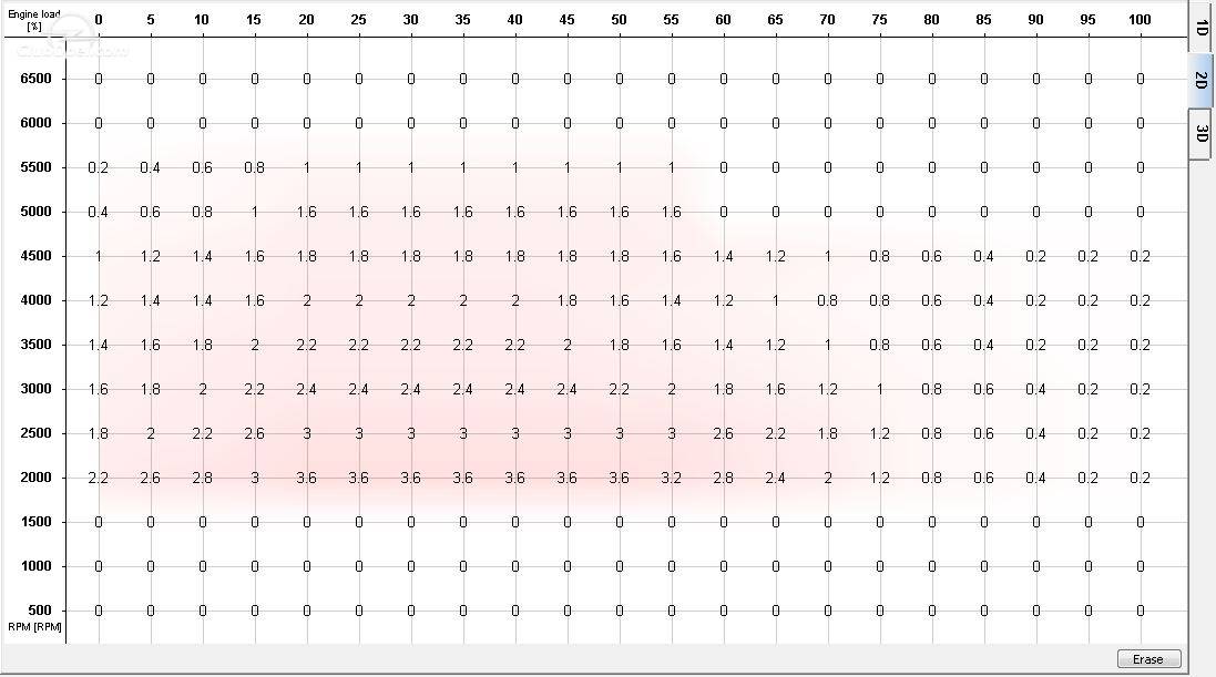

Asa arata harta mea de avans . Procesorul de avans este Stag Tap 03/01
Mentionez ca ECU-ul motorului deja avea avansul si harta de injectie modificate (nu de mine ) . Am facut pasul cu montajulul TAP pt ca era diferenta de cuplu intre mersul pe benzina si cel pe GPL .
Nu am pretentie de tuner , cifrele le-am obtinut experimental , am avut in vedere cuplul simtit si am urmarit sa nu am knock .
Nota 1 : harta reprezinta shiftarea fata de avansul pe benzina .
Nota 2: daca pe axa orizontala am diferente mari intre celule , la rpm mare si schimbari de sarcina am simtit usoare suturi , semn ca TAP nu e in stare sa updateze repede avansul .

Stag TAP 03 are si functia de autoreglaj , insa nu face deloc o treaba buna .
Later Edit 2:
Se simte o schimbare in bine , cuplul mai ales intre 2000 si 3000 e mai mare . Consumul ...nu am obs . Ultimul consum facut a fost de 9.3 , 260 km exterior (+talpa ...) + 50 km in Bucuresti .

Crezi ca TAP era de vina pt ezitarile din ture?
Adica cu avans zero, dar pe gaz mergea bine?
Ma refer aici la TAP activ dar avans pus pe zero!
Totodata vezi ca poti sa setezi viteza cu care sa creasca avansul.
Un motor cu avans prea mic nu are cum sa ezite!
Pe privat mi-ai trimis niste harti cu lambda care parea sa mearga bogat in draci, gen 0.7.
Poate aveai detonatii de la amestec prea bogat.
Prin functia de autoreglaj ce intelegi?
Calibrarea initiala? sau un preset pt avans estimati de ei, care evident ca nu se potriveste cu orice masina.
Legat de harta ta, de ce nu ai folosit avans mai mare pe coloana de 5% si de 10%?
La sarcini mici nu vad ce ar strica un avans marit la fel cu cel de 20 si 30%.
Adica daca la 20-30% se poate 2-3 grade, de ce nu se poate si la 10 sau la 5%.
Nu ca ar conta prea mult asta, pt ca in general la sarcini asa mici esti in frana de motor.
De ce nu ai pus nimic la 1500 sau 1000 ture? Bate sau ezita?

Dar sa revenim la TAP:
Cum ai evaluat cuplul castigat?
Ai cautat un deal si ai cronometrat in cat timp creste viteza?
Pt ture mici ma gandeam la o chestie:
- pornesti AC, dezaburire luneta, tot ce prinzi consumator electric
Cresti avansul pana cand obtii minimul de MAP si minim de timp de injectie.
In felul asta clapeta e cat se poate de inchisa, aer cat mai putin, injectie e cat mai putina, dar motorul obtine aceleasi rezultate.
e.g. obtin maxim de cuplu din avans pt conditiile respective.
Daca depasesc valoarea cuplul va scadea, clapeta se va deschide, deci MAP va creste, creste aerul admis si probabil timpii de injectie!
Nu stiu daca nu cumva EGR va influenta acest procedeu.
EGR clar influenteaza MAP, dar sper sa nu aiba variatii mari intr-un punct de functionare.
Acu la relanti e stabila treaba si usor de masurat, dar in sarcina, pe drum, va fi cam greu.
Cred ca se pot incerca diverse turatii in diverse trepte gen v6 (90kmph 2mii ture) la deal pt sarcina mare, si apoi 2000 ture la 40 la ora in v2 tot in acelasi loc, aceeasi inclinatie.
Nu am idee daca o sa pot evalua dupa MAP ceva, in caz ca nu merge dupa principiul asta, voi incerca niste reprize.
Tu ce parere ai?

Salut .
"Crezi ca TAP era de vina pt ezitarile din ture?
Adica cu avans zero, dar pe gaz mergea bine? "
- Da , TAP-ul era de vina , cu avans 0 sau cu avans shiftat fara diferente mari pe aceasi axa ( orizontala ) e ok . Am uitat sa mentionez ca atunci se aprindea check in bord cu eroare de camshaft sensor . Clar nu avea legatura cu valoarea AFR-ului .
"Prin functia de autoreglaj ce intelegi?
Calibrarea initiala? sau un preset pt avans estimati de ei, care evident ca nu se potriveste cu orice masina. "
- autocalibrarea - se face activand functia si ducand motorul prin toate locurile de pe harta , isi face niste calcule si determina valoarea avansului . Sincer nu stiu ce algoritmi are in spate , dar cred ca sunt niste metode nu asa reusite , nu are cum sa stie feedback-ul ...De aia cred ca nici nu a avut rezultate bune .
"Legat de harta ta, de ce nu ai folosit avans mai mare pe coloana de 5% si de 10%?
De ce nu ai pus nimic la 1500 sau 1000 ture? Bate sau ezita? "
-Pt ca nu au fost zone care sa ma intereseze prea mult .
Problema noastra , sau cel putin a mea , este ca nu pot sa stiu exact valoarea AFR , de vreme ce sonda lambda de pe masina mea este una binara , adica stie daca e doar bogat sau sarac . Ce vreau sa zic :
-ok , am 900 mV , inseamna amestec bogat . Cat de bogat ? nu putem sa ne dam seama , pt ca asta e genul de masurare oferit de o sonda lambda binara .
Nu am cronometrat diferentele de cuplu, ci doar m-am bazat pe "simtul" meu .
O sa incerc pe parcursul zilei sa imi mai spun parerea cu privire la celelalte puncte atinse de tine ( sunt la serv )

Spui diferenta mari pe orizontala, ce intelegi prin asta:
- diferenta intre doua celule adiacente?
- diferente intre capete - e.g. la 50% load sa ai 5 si la 100% sa ai 0?
- valori mari ale avansului fata de benzina?
Sonda binara o extind prin estimari.
Caut timpul de injectie pt bucla deschisa si tot ce e peste ii pun coeficient scazut pana cand obtin amestec stoicometric, adica 0.5V pe sonda lambda.
In bucla deschisa controlul lambda nu mai e functional, asadar cat pui, atata ii da.
Daca 0.5v stim sa obtinem pt lambda 1, deci daca vreau lambda 0.9 cresc coeficientul in dreptul timpilor de injectie de bucla deschisa cu 10% si ajung in apropierea de 0.9.
In weekend am testat diferentele de cuplu vs un audi a4 relativ nou de 150 cai.
PAre sa traga la fel, DAR AFR l-am scazut la aproximativ lambda 0.9-0.95 din estimarile mele.
Initial era la 0.85 si aia inseamna un singur lucru, ca inainte aveam EGT mai mare la iesire, dar fara putere in plus.
Testele le-am facut simplu, am dat amandoi talpa, el era cu vreo 2 masini distanta in fata, vedeam clar daca merge mai repede sau mai incet.
Referinta era pe benzina, unde sunt un pic mai rapid ca el, dar diferenta e abia observabila.
Inca nu am compensare cu presiunea, doar cu temperatura, dar conteaza mult, pe instalatia mea am masurat practic variatii de 5% intre gaz de 40C si gazul la 90C.
Nu e mult 5%, dar 5% de la temperatura, 5-10% variatie de la regulatorul de gaz si deja incepem sa ne ingrijoram.
Zona de 1000-1500 ma gandeam ca e utila pt mers linistit, mentinut viteza pe drum drept sau usor la vale.
DAca e sa merg legal, cat timp nu dau de un deal nu sar de 2mii ture, deci niste optimizari nu ar strica, mai ales ca in zona aia e nevoie de mult cuplu.
O sa vad de se arata sa il montez weekendul asta, apoi incepe distractia.

Ma refeream la diferente intre 2 celule adiacente .
Sincer nu prea inteleg la ora asta estimarea sondei . (serviciul e de vina )
Dar 14 ms la 90kPa ( cifrele sunt alese aleatoriu ) poate insemna AFR diferit in functie de cativa parametri ( de ex temperatura , rpm , etc) . Altfel am avea numai harti fixe , fara nevoie de reglaj in bucla.

Ala e graficul. Dar la temperatura mare se mai liniarizeaza.
Irelevant. Detectezi lambda 1 si de acolo te duci proportional.
Temperatura o gestioneazi din ecu de gaz, cel e de bnzina o gestioneaza deja.
Nu degeaba ECU gaz are senszor de MAP si temperatura gaz pe el.
Ii pui o curba de compessare si gata.
Eu 0% la 90C si cam -4% la 50C.
Ce e nasol la mine e ca in sarcina presiunea de gaz scade, deci practic multiplicatorul nu e proportional, intra in el si neliniaritatea regulatorului de presiune.
Evident cat timp injectoarele reci iti vor merge mai lent, dar odata incalzite merg mai repede.
O sa am grija cu celulele adiacente, dar e oarecum normal sa fie asa.
Cam care e diferenta in modul maxima acceptata fara sa dea suturi?

Poate tie iti bate din cauza tuningului, motorul fiind impins cam la limita, desi daca da eroare de camshaft sensor, poate fi si de acolo o buba.
Poate interactioneaza cele doua sisteme, cel de monitorizare din ecu masinii si TAP.
Adica eu cred ca pe came ai ceva senzor hall si un traductor care urmeaza o anumite secventa.
Cand ii dai talpa in mod sigur intrerupi secventa si de aia motorul se sperie.
Cu d_avans/dt te-ai jucat? Ai o optiune cu viteza de variatie a avansului, poate daca mai reduci viteza de variatie e mai ok.
Dar sa revenim:
Cum bate/da eroare, pe accelerare, pe decelerare sau pe ambele?
La opelul meu vechi motor C16nz aveam aprindere electronica, dar puteam regla din distribuitor avansul de referinta.
Practic adaugam mecanic o constanta care se aplica la toata harta.
L-am lasat pus mai in fata cu aprox 1grad si am remarcat o scadere a consumului si tragea mai bine in ture mici.
Auzeam cum bate in anumite situatii, in special la rece, dar evitam functionarea in zona aia.
Dar facea cum spui tu, in anumite situatii smucea, in special cand bruscam acceleratia.
Daca ii dadeam mai lent din pedala, mergea ok.
Si la tine facea ceva de genul?

"Cu d_avans/dt te-ai jucat? Ai o optiune cu viteza de variatie a avansului, poate daca mai reduci viteza de variatie e mai ok." - da , am dat pe fast dar si pe slow tot la fel face.
Smuciturile le aveam la o variatie (brusca) de sarcina , in ambele sensuri ( si la apasare si la eliberare , depinde prin ce puncte de pe harta intra) .
Probabil ca semnalul "emulat" ramanea un pic in urma in sensul ca era not up to date , de aia se speria motorul . ( ca sa obtinem un avans diferit fata de cel pe benzina , trebuie sa mintim ECU motor cu semnale shiftate)

Poti incerca alta faza.
Da-i diferente mari, dar muta toate valorile in jos.
e.g. daca ai pe o linie orizontala 1 2 3 4 3 2 1 => 0 1 2 3 2 1 0
ADica redu avansul dar pastrand aceleasi diferente intre trepte.
Exact la fel aveam si eu la opel smucituri si acolo nu era nici o pacaleala de senzori.
Acolo am defazat eu mecanic sensorul de la came fata de vibrochen. Practic toata harta se pastra, dar era mutata in fata cu cat am invartit din distribuitor/delcou.
Daca bruscam acceleratia in oricare din sensuri aveam smucituri.
Diferentele dintre celule tot alea erau.
Se pare ca ma asteapta multe surprize.
La fel ca la reglarea multiplicatorului. Fineturile cer rabdare si timp cand nu ai experienta.

In 2D am reusit sa optimizez destul de bine pt zona de folosire corecta a masinii in sarcina in zona 1300-4000.
In zonele de acceleratie serioasa, adica unde timpul de injectie depaseste 6ms trimm-urile se mentin bine.
Timpii la v6 stau cam asa:
relanti 3ms
relanti cu AC si consumatori electrici 4.5ms
accelratie domoala in trepte mici 6ms
acceleratie ceva mai alerta 8-9ms
aceleratie sanatoasa 10-13
talpa pana la fund, motor trece in bucla deschisa si amestec mai bogat decat stoicometric 12-15ms
De mers merge prost la timpi de injectie mici (trim-uri mari 10-15%) in urmatoarele cazuri:
- frana de motor si timpi mici de injectie <3ms (sub 1300 ture motorul baga un pic de combustibil) - trim de -10%
- turat in gol pe loc la 4mii+ trim 10-15%, timpi mici de injectie raportat la turatie
- mers supra turat - pe drept mers in v2 cu 60 la ora, fara sa accelerez, doar sa mentin viteza
- peste 4mii am niste clapete in admisie care se deschid si intra aer suplimentar. Acolo am pus sa am chiar inainte un trim de -3% si cand trec de 4k trim-ul sare la 8%. E decent!
Inafara de primul caz (unde cantitatea e infima), restul sunt rezultate din folosirea gresita a treptei de viteza, deci merita ignorate.
Tot primul caz e important, trebuie sa nu ai trim mai mic de -20% altfel de cobori in frana de motor.
Deci se poate si cu 2D sa ai rezultate bune.
Cu 3D va urma, dar in opinia mea pt un 3D reusit ai nevoie de o baza 2D f buna si intelegerea nevoilor motorului.
Care din pacate asta ia timp, nu gluma.
Copierea hartii te duce pana la un anumit punct, de acolo trebuie sa urmaresti trim-urile

Ipoteza mea e ca avansul ep gaz e prea mic si motorul nu produce suficient cuplu.
Legat de avans mare, da s-ar putea sa fie o problema cu injectoarele, sa fie actionate prea devreme fata de deschiderea supapelor, dar totusi cred ca e mai bine sa fie deschise inainte si nu in urma.
Nu vad ce efect negativ ar putea avea.
Oricum, la ce avans are nevoie, 5-10 grade in plus la ture mici si sarcini partiale, iar ture normale vreo 3-4, nu e chiar asa o tragedie.
Nu pleaca gazul ala niciune, numai bine are timp sa vina de pe furtun.
relanti 3ms
