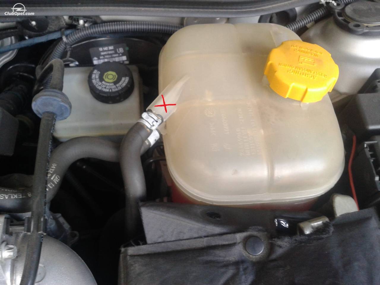

Si mie dupa un parcurs de 15 km,pot spune ca se simtea un miros specific de incins, am ridicat capota ,fara sa opresc motorul, si am observat cu refula antigelul in vasul de expansiune. Ciudat este faptul ca nu pornise nici ventilatorul si nici in bord nu sa aprins martorul (termometrul rosu). Imi este teama sa mai plec cu ea din garaj,sa ajung la un tester,pentru ca locuiesc la tara si orasul este la 65 Km distanta de mine,risc sa provoc daune mari motorului,voi ce parere aveti si ce sfaturi imi dati?

Prin furtunul subtire de sus vas expansiune trebuie sa circule lichid racire gen bulbuci si turat curge constant. Este circuit de aerisire si esye absolut normal la tine. Exista si modele mai vechi sau japoneze care nu au asa ceva, au supapa de presiune pe la radiator sau unfe au vrut ei sa o puna, se deschode la 1.2-1.4bar si abia atunci lichidul intra in vas. La tine lichodul circula si supapa este in capac vas, peste 1.4bar se deschide.
Nu se merge cu capac desfacut si supapa presiune defecta,

Da domnul Dan prin furtunul subtire de sus refula antigelul in vasul de expansiune.
Spuneti-mi va rog domnul Dan, in aceste conditii este posibila deplasarea pana la un autoservice,pentru o diagnosticare. Eu am facut si testul acela cu pedalele (agrafa parca se numeste) si imi apare cod de eroare ECN 190052. Din ce am vazut ca spun colegii pe aici,este vorba de filtrul de particule,care nu isi face regenerarea.
