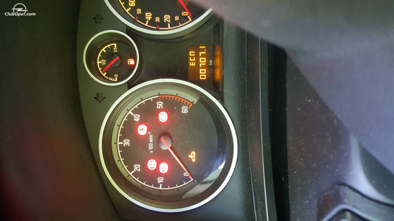

Buna ziua am o mare rugãminte la cineva care ma poate ajuta azi dimineata masina a pornit foarte greu si mia apãrut cod ecn 034029 si ecn 007071 acum pe la amiazã masina sa încãpãțânat si nu a mai vrut sa porneascã deloc învârte dar nu porneste . Va rog daca ma poate ajuta cineva sunt într-un loc in care nu am nici un service si nici un mecanic . Va multumesc .

Avand in vederea eroarea P0340 pornirea greoaie este de la senzorul de turatii al axei cu came. P0070 pana la rezolvarea primei erori poate fi ignorat.

Am fost cu ea la mecanic si distribuția e buna nu are probleme am curãțat senzorul de la ax l-am dat cu spray de discuri am curãțat senzorul map care era inbacsit dupa care masina a pornit am pus-o pe testat i-am sters toate erorile si masina merge foarte bine am fãcut cu ea ieri 500 km si nu a avut nici o problemã o sa mai trebuiascã sa ii dau si egr-ul jos si cãpãta pentru a fi curãțare ca sigur sunt si ele la fel de inbacsite. Va multumesc
