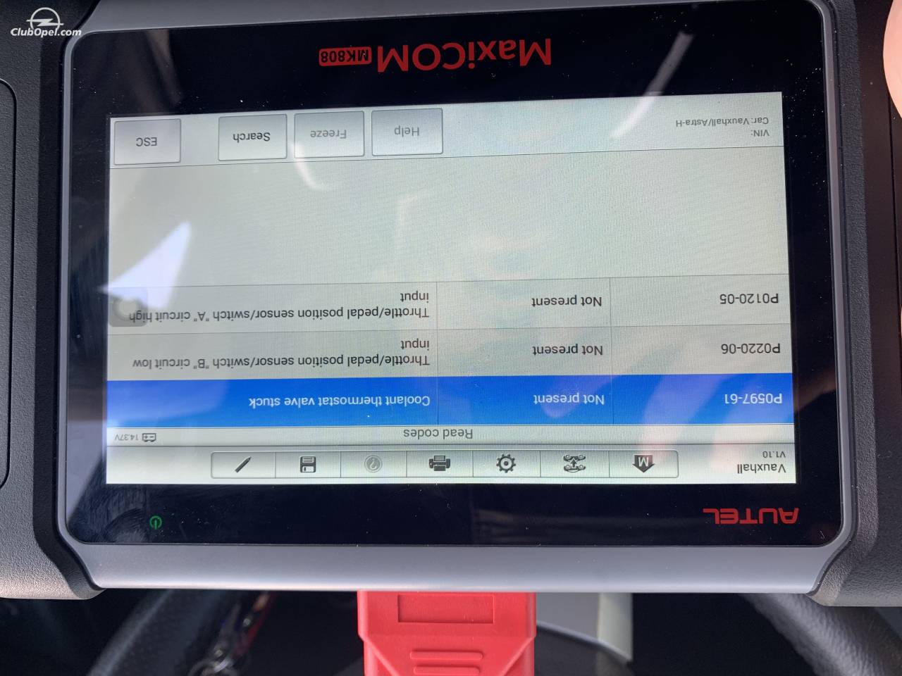

Salutare ! Am tot cautat sfaturi pe internet si am ajuns la concluzia ca aici le voi gasi pe cele mai bune . Am 3 erori si anume : termostatul iar celelalte 2 legate de throttle si as vrea sa aflu cum se rezolva aceasta problema . Multumesc!

Mai intai completezi locatia la Profil, apoi stergi erorile si vezi daca reapar.
Prima eroare e clara, termostat blocat, iar celelalte sunt de la ECU.

@RCojocaru306 ,cum interpretezi tu chestia aia cu ,,Not present" pe care o scrie dupa erori?E pusa doar asa ,sa ne incurce,sau pentru design?

Dan costea am cerut un sfat , aseara cand am mers sa imi faca diagnosticul am constat ca temperatura motorului ajunsese la 100 in stationare. Persoana respectiva s.a gandit sa deschida busonul la antigel si a inceput sa dea afara . Azi dimineata primesc un mesaj ca este de vina garnitura de chiuloasa ..

Cred ca mai bine mergi la cineva cu tech2 sau macar cu op-com si apoi vezi ce erori are... vei ramane uimit...parerea mea

Multumesc de reply . Tind sa cred ca totul pleaca de la termostatul defect . Maine o sa merg sa il schimb ai apoi voi vedea ce se intampla . Astazi mergeam bara la bara iar temperatura ajunsese la 108 grade

La motorul tau termostatul ar trebui sa deschida la 108 si electroventilatorul sa plece pe treapta 1 la 113 grade.

E absolut normala temperatura . Dar dacã ai termostatul blocat cere schimbare .
Apropo.. pentru a vedea dacã garnitura de chiuloasa r pișcatã faci așa .
Cu motorul rece sau cãlduț ( nu când ajunge la temperatura luinde lucru cã e presiune prea mare și ți l da afarã z t mai și opãrești) scoți bușonul de la vasul de expansiune , pornești motorul , strangulezi retururile ( furtunele alea ,2 de sus ) cu 2 patenți și vezi daca îți bagã compresie ( daca îți scoate bule din vas) . Așa îmi zicea și mie dobitocul ãla de mecanic sa schimb chiuloasa (nici macar garnitura , el zicea direct chiuloasa ) și mașina nu ar nimic , am mai schimbat și termostatul,pompa de apa și rezistența termica de pe ventilator degeaba .
