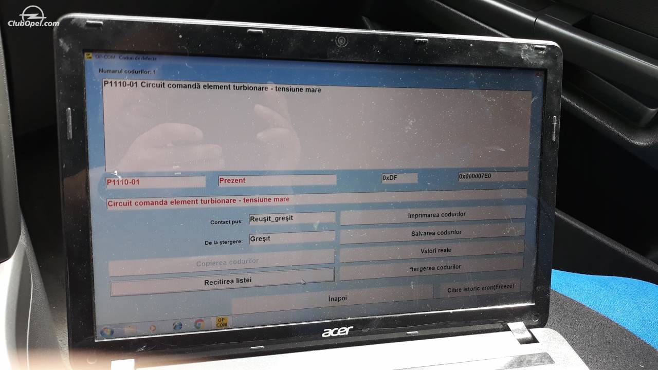

Va salut am de o săptămână această eroare am schimbat senzor presiune turbo de pe galeria de admisie si nimic nu trece de 3200 turatii nu imi intra turbo la oprirea si pornirea in mers trage foarte bine pentru 10 - 15 secunde dupa care se aprinde cheia service si se plafoneaza la 3200 ,daca a întâlnit cineva această problemă. Va multumesc.
MODEL: Astra 2005
MOTOR: Z 17 dth
CODURI EROARE: P 111001

Verifica circuitul de vacum si capsula de la clapeta admisie.

Concentreaza-te pe lipsa masa la comanda actuatorului(supapei) comanda turbocompresor...!

Revin cu rezultatul final: demontare galeria de admisie curățată pentru ca avea clapetele blocate si din aceasta cauza nu aveam presiune in galeria de admisie
