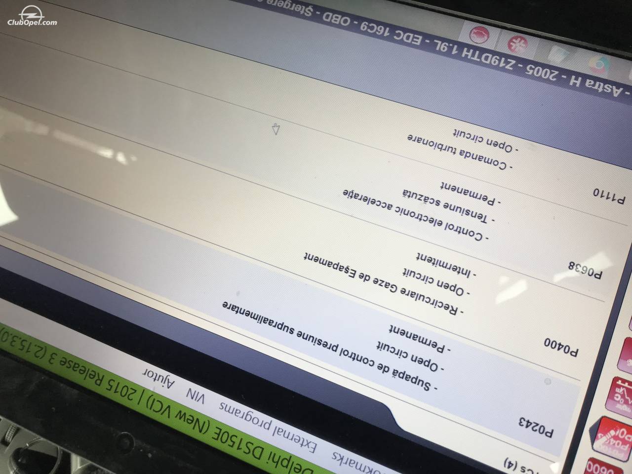

Salut baieti. Vin și eu aici cu o problema cu opelul meu astra h 1.9cdti.
Ca sa trec in pâinea problemei, am fost plecat cu mașina, am oprit la magazin și când dau sa plec cu mașina merge jumate de metru și se oprește.. am zis ca poate am greșit viteza sau mi a murit motorul. Dau sa pornesc mașina, învârte dar nu pornește..
Am pus o pe tester și primesc următoarele erori:
-P0243 supapa de control presiune supraalimentare (OPEN circuit permanent)
-p0400 recirculare gaze de eșapament (OPEN circuit intermitent)
-p0638 control electronic acceleratie (tensiune scăzută permanent)
-p1110 comanda turbionare (OPEN circuit permanent)

Problema este pe circuitul de aer. Ia fiecare eroare si cauta pe forum, o sa gasesti destule informatii.

pare sa fie o problema de ECU mai degraba,o sursa de 5V care a cedat si nu mai alimenteaza senzorii si potentiometrele pedalei.

Verifica circuitul de vacuum , furtunase , pompa vacuum .

de acord cu dvs,dar p0638 nu are legatura cu vacuumul.

Depinde cum este actionata clapeta de acceleratie.

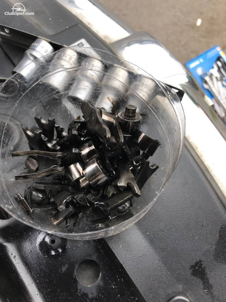

Salut , revin cu rezolvarea. Culbutori supape rupți

Care a fost cauza la constatare...?! Acest lucru intereseaza...! Posibil sa fi sarit cativa dinti,de la punct...,relitatea o stiu meseriasi ce au remediat,dar care e trecuta sub tacere,nedandu-i-se importanta necesara...!

Intinzator distribuție slab. Nu mai lucrează cum trebuie. Pui distribuția la punct și dacă te chinui scoți distribuția cu mainile

Dupa cum arata culbutorii , supapele sunt indoite mai mult ca sigur , cred ca distributia a sarit de la punct.Nu stiu daca ai desfacut motorl ,dar cred ca are mai multe decat se vede.

Supapele nu au nimic. Așa am spus și eu ca și ele sunt îndoite dar am rămas surprins

Faptul ca o supapa e sau nu,indoita,o "spune" masina de verificat(rectificat) supape! O afirmatie gratuita o poate face oricine,mai putin meseriasul care se respecta...,acesta verifica si apoi vorbeste!

A fost chiuloasa scoasă de pe mașina și văzute/verificate
