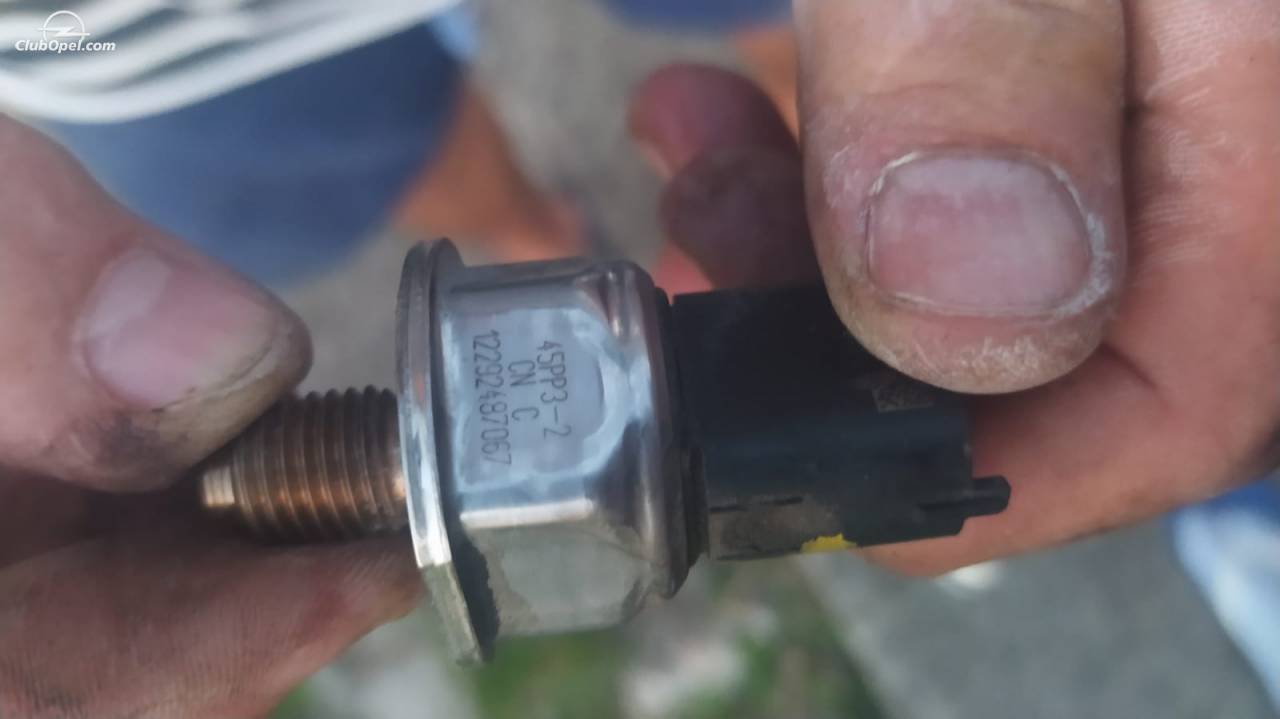

BUNA ! am si eu un cod de eroare P0088 presiune inalta in rampa , mi se sugereaza senzorul de presiune inalta defect , masina a intrat in limp mode si porneste usor poate fi condusa cu 80 km/h fara probleme sta la relanti frumos , singura problema e ca nu poate fi turata .Motorul meu este diesel A17DTS ,96kw 131CP pentru acest motor toate servisurile indica piesa originala care se vinde cu tot cu rampa la un pret de 2200 lei .Vreau sa stiu daca cineva a avut aceasta problema si a incercat altfel de senzor , al meu este DENSO .

Multi au schimbat si scv-ul si senzorul de pe rampa pt. eroarea asta si nu au rezolvat, incearca cu.motorul.pormit sa misti de firele de la scv de pe pompa de inalta sa nu fie ceva conectica proasta , cineva asa a rezolvat , cu aceeasi eroare, nu costa nimic verificarea...
Este doar o idee , nu stii de unde sare urecheatul...
