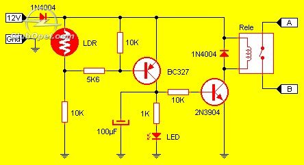

Eu am gasit schema asta,acum nu stiu cat de buna ar fi...
