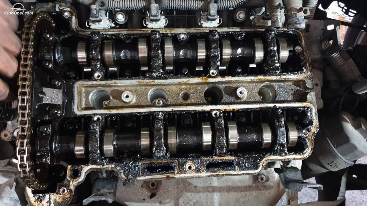

Am cãutat prin discutiile de pe forum, dar nu am gãsit dezbatutã problema mea. Am schimbat distributia pe lant la corsa mea de curând , iar la primul drum în afara localitãtii, dupã 10 km, mi s-a aprins martorul de la ulei. Am oprit imediat si am verificat nivelul uleiului care era ok. Nu era nicio scurgere de ulei dar uleiul era destul de încins. Temperatura apei era aproape de 90 grade. Am sunat la service-ul unde schimbasem distributia si mi-au spus cã sigur e senzorul defect. M-am dus la service, s-au uitat la senzor si au zis cã e bun deoarece nu sunt scurgeri pe lângã el si mufa e ok. Au spus cã de vinã e uleiul prea fluid (5w40) bãgat tot de ei la schimbarea distributiei. Mi-au dat un aditiv pt. ulei dar la plecare martorul s-a aprins iar dupã 10 km. La schimbarea distributiei au gãsit mizerie foarte multã asa cum vedeti si în poze. Au curãtat mizeria cu spray de curãtare frâne si le-am spus sã dea si baia de ulei jos si sã spele si motorul dacã e necesar dar nu au fãcut nici una din cele douã.
Eu cred cã este sorbul înfundat sau canalele de ungere. Ce pãrere aveti? De ce se aprinde martorul doar dupã încãlzirea motorului? [imglb=https://www.clubopel.co m/8080/uploads/2019-
06/78583_rnnvuydli.jpg][/imglb]
MODEL: Corsa C 1.2 2003

Salut.. pui matale in locul la senzorul de presiune ulei manometrul presiune ulei este ieftin se gaseste cu 70lei de la yato, apoi lasi pana ajunge la 90° sau mai mult apa... urmarind pe manometru evolutia presiunii incepand cu motor rece pana la cald.. si daca presiunea este mai mica de 1.5bar la cald atunci ai cam pus-o... te paste rectificare arbore cotit cu cuzinetii de reparatie aferenti... cuzineti noi la biela... ca sa nu mai spun de suruburi noi... vre-o 30bucati... la 1.3euro bucata.. sau mai scump... unde mai pui iara toate garniturile... baie distributie.. egr... chiulasa...cu suruburi noi... dar de dat motor jos nu scapi... acuma in cazul tau daca ai z12xe... mai ieftin alt motor.. daca este z12xep... se schimba un pic distractia... costa mai mult

Atentie ca n-ai presiune de ulei! La cald uleiul devine mai putin vascos, trece mai usor prin toate orificiile/canalele si astfel scade presiunea. Daca la cald se aude distributia, exact asta e dovada: lipsa presiune=intinzatorul nu-si face treaba eficient. S-a pus garnitura distributie noua sau se vede silicon la imbinari? Daca da, atunci ai gasit problema. Sorbul trebuie neaparat curatat. Daca mergi cu ea asa risti sa nu ai ungere corecta si sa se distruga motorul.

Dupã cum se vede pe chiloasã are cam cremã de fãcut pantofi trebuie sa controlezi sorbul pompei de ulei sita este înfundatã și pompa nu trage bine ulei demonteazã baia de ulei .poți gripa motorul

Ei, aș, de unde...la cum aratã motorul ãla de în-glodat, el are o problemã cu ”încurajãrile” colegilor...râșnița aia probabil a funcționat cu ulei de cocos, la cum aratã...și nici ãla schimbat, doar completat...mi-ar fi jenã sã și postez poze cu mlaștina aia hidrocarburicã...am întâlnit 1 singurã datã, în urmã cu vreo 30 de ani, la o trompetã de motor de Dacia 1300, așa ceva...dar omu” n-avea nicio treabã cu mecanica, doar completa ulei, cu ce apuca...cã era crizã...nu gãseai pe toate drumurile uleiuri satisfãcãtoare, dar cocârț gãseai și degeaba 😂

Vã multumesc tuturor pentru pãreri! Dupã cum reiese din postarea mea initialã, si eu tot la înfundarea sorbului si a canalelor de ungere m-am gândit. Chiar dacã cei de la service sustin cã au curãtat inclusiv baia de ulei, eu nu sunt convins cã au avut acces fãrã sã o demonteze. O sã îmi fac curaj si o sã fac singur acest lucru, chiar dacã nu mã pricep foarte bine. Îmi este putin teamã de accesul la baia de ulei, mai ales cã nu prea gãsesc rampã si o sã suspend masina pe butuci. Dacã a mai fãcut cineva aceastã operatiune, ceva sfaturi ar fi mai mult decât binevenite. În legãturã cu postarea colegului bibu16v, cred cã ar fi fost de bun simt sã se abtinã de la comentarii dacã nu are un sfat de dat. "Râºnita" o am de mai putin de 2 ani. E luatã din Germania si nu am de unde sã stiu ce fel de ulei de "cocos" a fost bãgat în ea. De când am luat-o, nu am fãcut decât sã bag ulei de calitate la timp si sã schimb pivoti, rulmenti, bielete amortizoare, ce credeam cã facem cu totii când luãm o masinã second. Dacã toti colegii de pe acest forum le demontati pânã la cel mai mic surubel pt. a vedea ce gãsiti înãuntru, îmi cer scuze! Înseamnã cã am gresit forumul. Eu credeam cã scopul forumului este de a ne ajuta între noi prin experienta sau experientele noastre.

Chiar nu conteaza de cand ai tu masina. Intretinerea anterioara a fost jalnica sau a lipsit cu desavarsire.
Poza postata este elocventa.
Vai de mama lui de motor ca viata grea a avut.
Acum beneficiaza de ulei ok? este ca si cum ai vitaminiza un muribund sau ai hrani porcul cu portocale.
No offence, dar cam asta este adevarul.

Eu te sfãtuiesc sã dai baia de ulei jos și sã speli bine totul pompa de ulei și sorbul

Am rezolvat problema! Am dat baia jos, și am curãțat sorbul de ulei care era foarte îmbâcsit. Baia era destul de curata. Am demontat și capacul de chiulasa și am pus ulei în canalul de retur al uleiului pt. a verifica dacã ajunge în baie. Era înfundat complet. Cu ajutorul unei sârme și cu mult ulei am reușit sã îl curãț. Am scos foarte multã mâzga din el. Am plecat în probe și nu s-a mai aprins martorul de la ulei. Nici lanțul de distribuție nu mai face zgomot. Vã mulțumesc tuturor pentru sfaturi!
