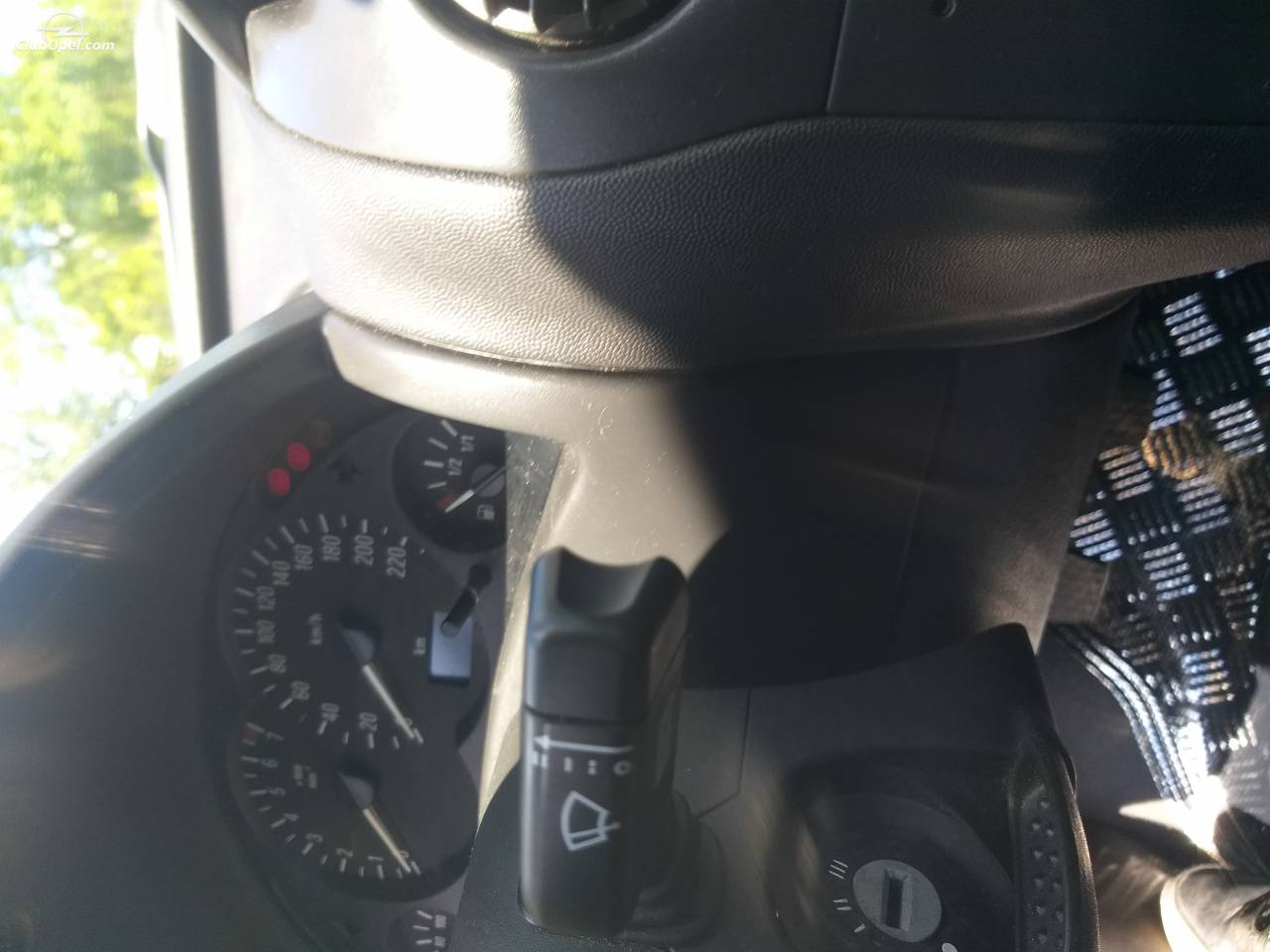

Acestea raman aprinse fara contact pus, urmeaza sa se ia masurile bateriei, dar totusi... fara contact pus este foarte ciudat.

sint aprinse la aceeasi intensitate sau se vad mai slab decit cu contactul pus?
  • Raul1996
  • Locatie: Valcea
  • Masina: Corsa 2002
  • Cont inregistrat: 29 Mai 2019
Aceeasi intensitate, dar s-a rezolvat, era moarta bateria...
