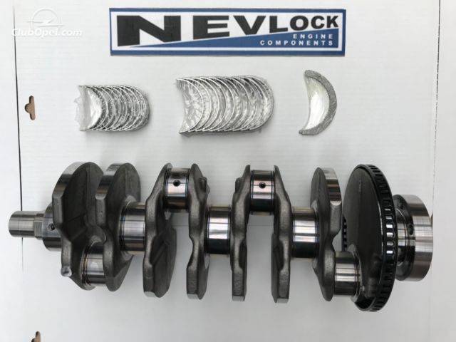

Salutare baieti! Mi-a fost spusa o poveste si am ramas masca, aceea cum ca vibrochenul nu ar avea gaura de ungere pe palierul 3 si de acolo toate bucuriile. Teoretic stiu si eu ca e o aberatie, idiotenie...etc. dar vre-un mester care a tinut "pesa" in mana ma poate lamurii si pe mine?

Chiar crezi toate aberatiile? daca nu ar avea gaura de ungere cam cate minute crezi ca ar functiona motorul ala de nou pana sa se gripeze?

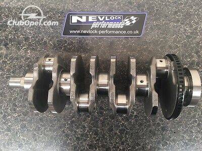

Suntem cu totii de acord ca in prima imagine nu se vad gaurile de ungere ale manetoanelor 2-3 iar in cea de a 2-a, de mai jos, unde se vad gaurile de ungere ale manetoanelor 2-3 trebuia sa se vada si cea a palierului 3?
De aia am cerut parerea unu om care a tinut piesa in mana si a inspectat-o...
Bine baieti...se pare ca o sa-mi desfac motorul si o sa-mi dau gaura prin electroeroziune dupa ce-mi verific vibrochenul de batai si abateri de profil

Aici e inaginea a 2-a de care pomeneam.

Palierele se ung (primesc ulei) prin blocul motor. Manetoanele primesc ulei prin gauri strapunse de la paliere.
La arborele din poza, manetoanele 1 si 2 au gauri catre palierele 1 si 2, iar manetoanele 3 si 4 au gauri catre palierele 4 si 5.
Palierul 3 nu prezinta nici o gaura deoarece de la el nu mai pleaca ulei la vreun maneton.
Vedeti poza
Exista si arbori cotiti cu ungere incrucisata, la care fiecare maneton primeste ulei de la cele doua paliere alaturate. Atunci palierul 3 (cel din mjloc) are si el gauri.
